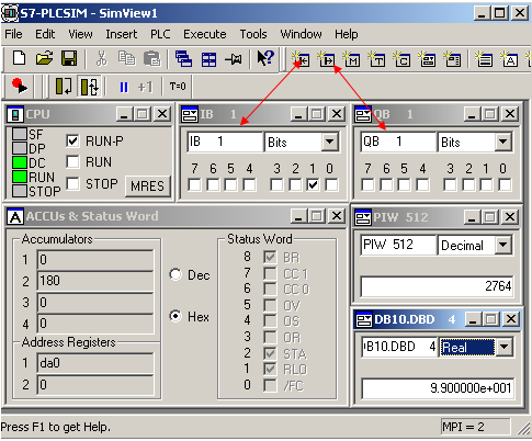

6 S7-PLCSIM界面
下图为S7-PLCSIM工作界面
图3 S7-PLCSIM 视图
7 S7-PLCSIM菜单
1) File菜单:
用户可以通过S7-PLCSIM菜单File > Save PLC As, 将当前模拟的PLC存储为一个文件,下次使用时可以通过File > Open PLC,直接打开此文件,而不需要下载过程,方便调试。对于S7-PLCSIM V5.4版本,可以在此设置多种下载方式,例如,MPI, DP, Ethernet。
2)View菜单:
用户可以通过View > Accumulators/Block Registers/Stacks来查看PLC内部的累加器/地址寄存器/状态字/堆栈资源
3)Insert菜单:
用户可以通过Insert >Input Variable插入变量(输入/ 输出/中间寄存器/定时器/计数器/数据块)方式来模拟各种工况。
4)PLC菜单:
用户可以通过PLC 菜单模拟真实PLC的上电/断电,内存复位操作,以及修改PLC的MPI地址(S7-PLCSIM V5.4版本以下)。
