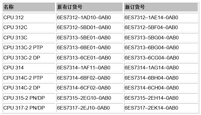

上述兼容性同样适用于以下 CPU 替换时 。
如果在订货号之间有若干不同,例如订货号为 6ES7315-2AF03-0AB0 的 CPU 被订货号为 6ES7315-2AG10-0AB0 的 CPU替换时,那么在这种情况下应该注意一些附加说明,这些信息可以从比较早的CPU 的技术规范和 CPU 手册中找到。

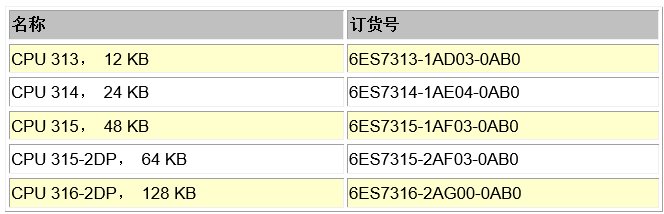

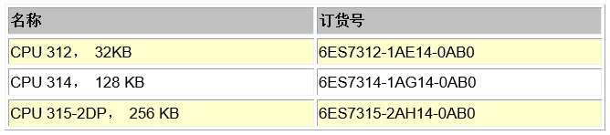

2. 使用其它的CPU 者工作存储区更大的 CPU 来替换标准型的 CPU
对于下述几种CPU(已停产的)
下述CPU可作为替代产品
新 CPU 作为深入发展项目的一部分已经对主要涉及的系统调用(SFC)及组织块(OB)块进行了修改。详细信息可以S7-300的指令列表手册里查询链接如下:https://support.industry.siemens.com/cs/cn/zh/ps/6ES7315-2EH14-0AB0/man。

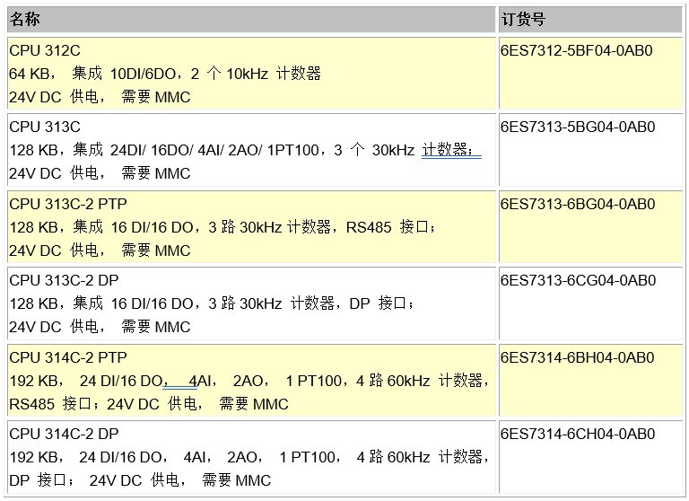

3.使用其它的CPU或者工作存储区更大的 CPU 来替换紧凑型的 CPU
对于下述几种CPU(已停产的)
下述CPU可作为替代产品
新 CPU 作为深入发展项目的一部分已经对主要涉及的工艺功能(计数,定位)以及系统功能(SFC)进行了修改。 相关详细信息可以参考31XC技术功能手册以及指令列表手册。
