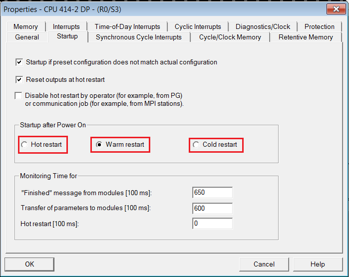

S7-400CPU的启动方式可以分为:冷启动、暖启动和热启动,在硬件配置中,CPU属性窗口---“Startup”,用户可以根据需要选择启动方式,不是所有的CPU都支持这三种启动方式(CPU不支持的启动方式,该选项是灰色的不可选的)。S7-300只支持一种启动方式,即暖启动。
启动模式
描述
暖启动
程序处理重新启动,数据继续保持
冷启动
当前数据丢失,程序处理以初始值在进行启动
热启动
一旦供电恢复,程序从断电时的值开始继续工作

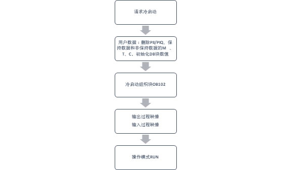

1. 冷启动
冷启动
冷启动过程中,无论是组态为保持性还是非保持性的数据(过程映像、位存储器、定时器、计数器和数据块),都将被复位为程序(装载存储器)中存储的起始值。

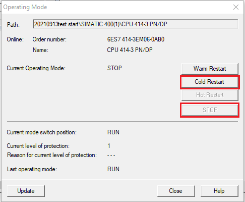

冷启动的操作顺序
在编程设备上触发手动冷启动,步骤:“Operating Mode”-“STOP”-“Cold Restart”。

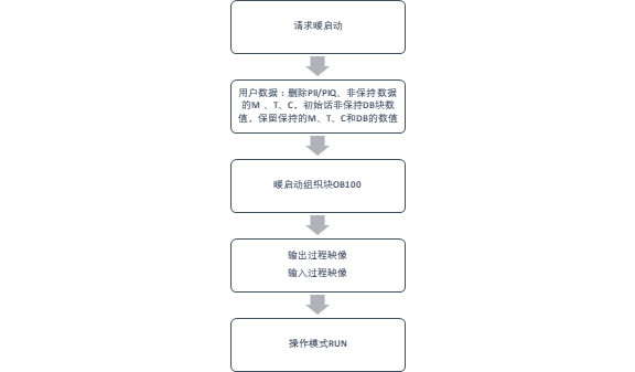

2. 暖启动
暖重启会复位过程映像、非保持性位存储器、定时器和计数器。
保持性位存储器、定时器和计数器保持其上一个有效值。
分配了“无掉电保持”属性的所有数据块都将复位为下载值。其它数据块将保持其最后的有效值。
重新启动的操作顺序(暖启动)
手动:
1. 将模式选择器设置为 STOP。
结果:STOP LED 亮起。
2. 将选择器设为 RUN 模式

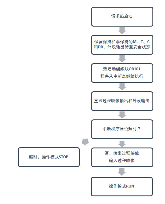

3. 热启动
热启动后,用户程序在中断点继续运行 (定时器,计数器,指示器不被重新设置,当前数值保存在 DB 块中)。在断电前未执行的用户程序被称为剩余循环程序。剩余循环程序同时包括时间和报警控制程序部分。
热启动的操作顺序
1. 在 PG 上选择“热启动”启动类型。
仅当在特定 CPU 上允许此启动类型时,才可选择该按钮。
手动:
1. 将模式选择器设置为 STOP。
结果:STOP LED 亮起。
2. 将选择器设为 RUN 模式
