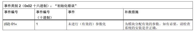

事件类别 2:执行CPU作业时出错,如图 1 所示。
图1 事件类别2 错误代码

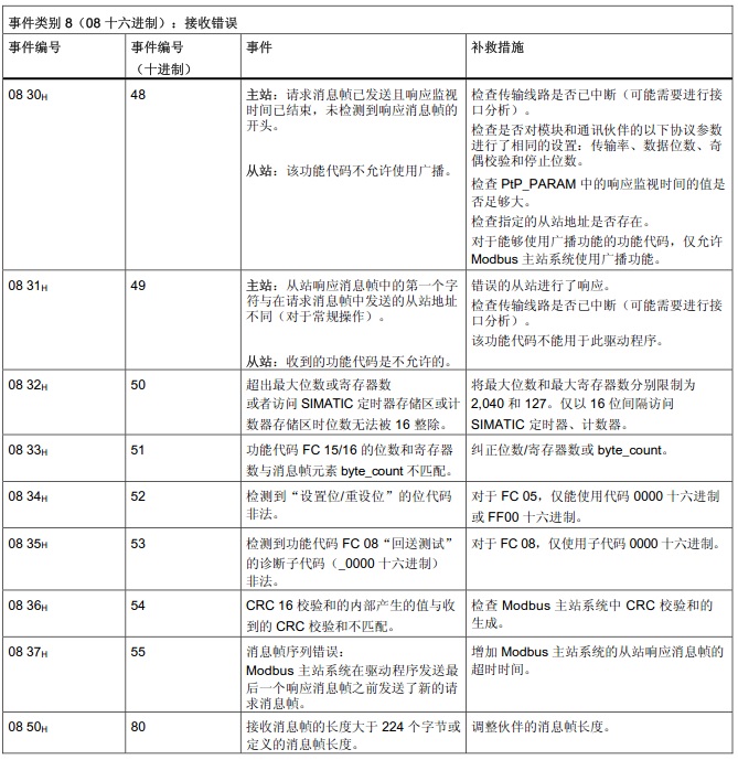

事件类别 8:接收错误,如图 3 所示。
图3 事件类别8 错误代码

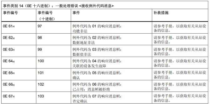

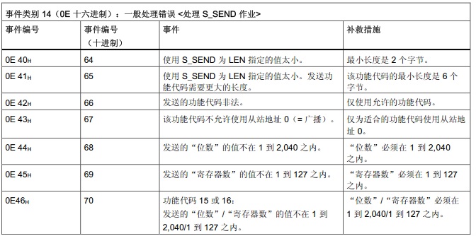

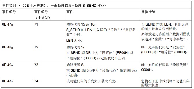

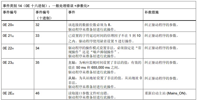

事件类别 14:一般处理错误,如图 4 所示。
图4 事件类别14 错误代码

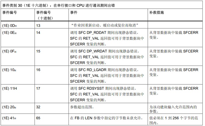

事件类别 30:串行接口和CPU之间通讯错误,如图 5 所示。
图5 事件类别30 错误代码

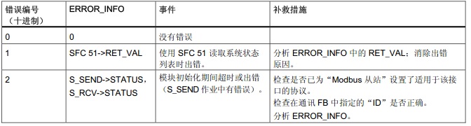

在 ERROR_NR 输出中指示错误,有关 ERROR_NR 中错误的其它详细信息在输出ERROR_INFO 中显示。
ERROR_NR 0~2:初始化错误,如图 6 所示。
图6 ERROR_NR 0~2 错误代码

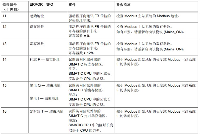

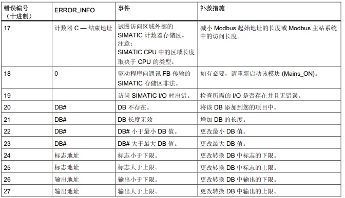

ERROR_NR 11~27:处理功能代码错误,如图 7 所示。
图7 ERROR_NR 11~27 错误代码

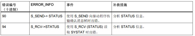

ERROR_NR 90/94:处理功能代码错误,如图 8 所示。
图8 ERROR_NR 90/94 错误代码
