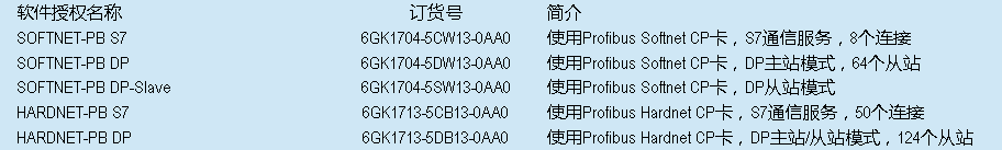

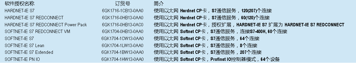

Simatic Net PC Software V13部分订货号
Profibus
以太网
