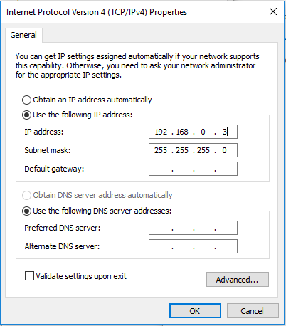

3.1            分配 IP地址
通过如下的步骤配置 PC IP地址
步骤
操作
备注
1.
选择 开始 > 控制面板 > 网络和共享 > 本地连接>属性打开 Internet Protocol Version 4(TCP/IPv4)
设置PC IP 地址。

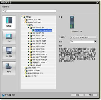

输入设备名称PLC_1
组态控制器,SIMATIC S7-1500下的CPU1511-1 PN, 选择实际使用CPU的订货号以及版本号,本案例使用的是6ES7511-1AK00-0AB0 V1.7,点击“确认”后进入设备视图。

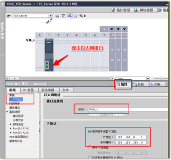

在工作区的设备视图下双击CPU1511-1 接口可打开位于巡视窗口下的属性页,选择“常规”下方的“以太网地址”,为以太网接口添加子网PN/IE_1,设置IP地址192.168.0.1和子网掩码255.255.255.0

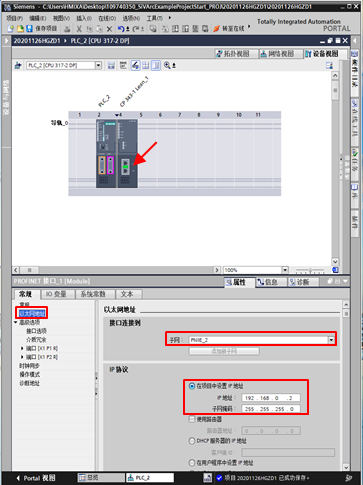

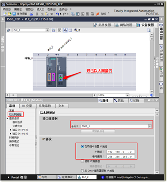

重复步骤3~5,插入315 PLCCP343-1,将以太网接口连接到步骤5建立的子网PN/IE_1.分配IP地址192.168.0.2和子网掩码255.255.255.0

重复1500PLC添加项目步骤3~5,插入315 PLCCP343-1,在工作区的设备视图下双击CP343-1 接口可打开位于巡视窗口下的属性页,选择“常规”下方的“以太网地址”,为以太网接口新添加子网PN/IE_2,设置IP地址192.168.0.2和子网掩码255.255.255.0

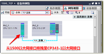

在项目树下双击“设备和网络”,进入工作区图形窗口选择“网络视图”,点击连接图标,选择“TCP连接”,单击CPU1511 以太网接口,将拖拽出的虚线连接至CP343-1以太网接口双击建立“TCP_连接_1”;

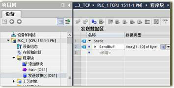

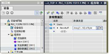

在项目树下PLC_1程序块中添加新块,类型选择全局DB创建发送数据区DB1并定义10个字节的数组为发送区(数据区大小根据实际应用定义)
3.
继续添加全局DB,创建接收数据区DB2,并定义10个字节的数组为接收区。(数据区大小根据实际应用定义)

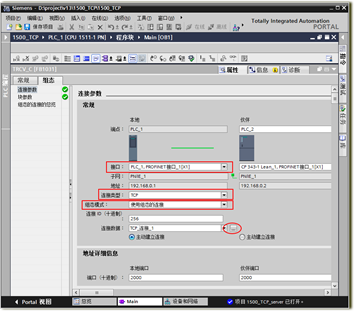

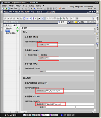

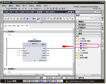

打开OB1,将指令TRCV_C拖拽至OB1的程序段1,根据提示操作添加背景数据块“TRCV_C_DB”。

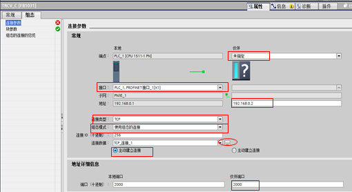

5.
在巡视窗口下选择“属性”,“组态”中的“连接参数”:
l  接口选择CPU实际使用的以太网接口;
l  组态模式选择“使用组态的连接”
l  连接类型选择“TCP
l  连接数据在点击按钮弹出的选择连接对话框中选择“TCP_连接_1”,将自动加载本地ID,以及通信伙伴的信息;
l  如果1500 CPU作为TCP连接服务器端,则在伙伴侧选择“主动建立连接”;如果1500 CPU作为客户端,则在本地侧选择“主动建立连接”,本例程设计为1500CPU作为TCP客户端;
l  本地端口设为2000,表示CPU 1511用端口号2000发送数据到服务器;
l  伙伴端口即服务器端CP343-1使用的端口此处设为2000,表示CP343-1将侦听来自端口2000TCP数据;
6.
选择“属性”页下“组态”中“块参数”:
l  EN_R设置为TRUE,保持接收;
l  CONT = 1,保持连接;
l  确认CONNECT指针指向"PLC_1_Receive_DB"
l  将步骤1中预定义的接收DB数组作为起始地址;

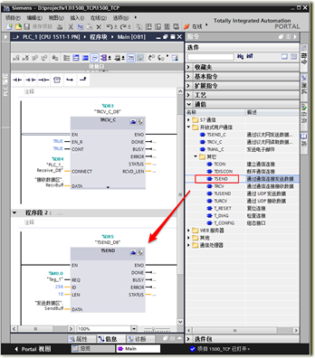

7.
将指令TSEND拖拽至OB1的程序段2中,根据提示操作添加背景数据块“TSEND_DB”,
填写TRCV参数:
l  设置“Tag_1”(%M0.0)作为REQ触发信号,上升沿有效;
l  ID参数为TRCV_C创建连接时系统自动生成的连接ID号(见步骤5),此处为256
l  LEN参数此处设置为接收10个字节。
DATA参数使用步骤2中预定义的发送DB数组“发送数据区.SendBuff”。

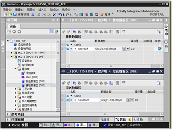

参照步骤23,在PLC_2下添加发送数据区DB2,并定义10个字节的数组为发送区(数据区大小根据实际应用定义),添加接收数据区DB3,并定义10个字节的数组为接收区。(数据区大小根据实际应用定义)

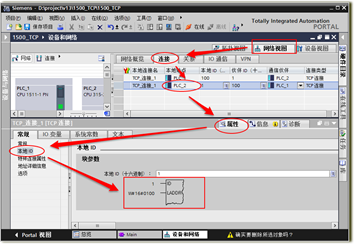

9.
l  双击项目树下“设备和网络”进入网络视图;
l  拉开列表区,选择“连接”页面;
l  双击本地站点为“PLC_2”的连接;
l  查看巡视窗口下“属性”页面->“常规”->“本地ID
记录块参数,此处ID1LADDR16#100

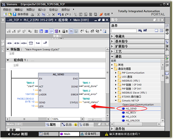

打开PLC_2下程序块中的OB1,在右侧“指令”任务卡->通信->通信处理器->Simatic NET CP下,将“AG_SEND”指令拖拽至程序段1;
IDLADDR参数值见步骤9,其余参数设置如下
ACTstart(M0.0)
SEND:P#DB2.DBX0.0 BYTE 10
LEN: 10
DONEsend_done(M0.1)
ERROR:send_error(M0.2)
STATUS:send_status(MW2)

参考指定建立连接步骤2~6,在配置第5步连接参数伙伴选择未指定对象,设置IP地址:192.168.0.2,伙伴端口号2000

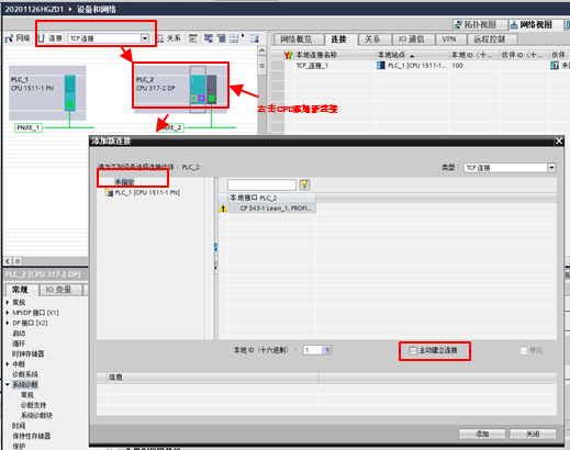

l点击连接图标,选择“TCP连接”,右击300PLC下拉菜单选择添加新连接;
l  选择非指定对象,因为300作为服务器,所以不勾选主动建立连接

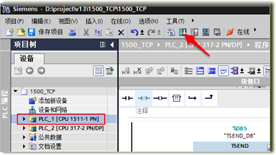

3.4             下载组态到站点

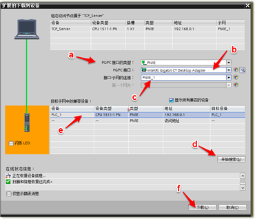

如图2所示,在项目树中选中PLC_1,点击工具栏中的下载图标,弹出下载对话框如图3所示。
2 下载站点配置
下载对话框设置
a.      PG/PC接口的类型下拉框中选择PN/IE
b.      PG/PC接口下拉框中选择连接CPU的实际以太网卡
c.      接口/子网的连接下拉框选择CPU连接的子网PN/IE_1
d.      点击“开始搜索”按钮,搜索网络连接的兼容设备
e.      在兼容设备列表中选择搜索出的设备CPU1511-1 PN
f.       点击“下载”按钮,按照提示完成站点下载
3下载对话框
     参看以上步骤下载PLC_2CPU315

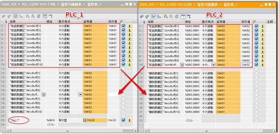

PLC_1PLC_2各建立一个监视变量表并进入监视状态如图4所示,将PLC_1发送器数据设为全16#01PLC_2发送器数据设为全16#02

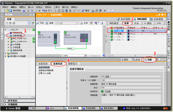

PLC_1M0.0010,点击项目树下设备和网络在工作列表区下查看连接是否建立,如图5所示表示连接已建立,在巡视窗口诊断页面连接信息中能查到更多关于连接的详细信息。
