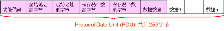

Modbus TCP 的 PDU 为253字节,写请求报文中,功能码占1字节,起始地址占2字节,寄存器个数占2字节,数据字节长度占1字节,因此有效数据:253-1-2-2-1=247字节;
由于 Function Code 16写入的单位为字,因此数据长度必须为偶数,所以每帧只能传送246个字节的数据,即123个字。
