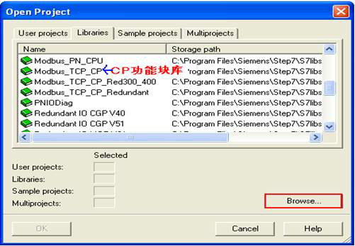

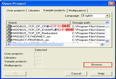

当将软件选项包安装完集成到Step7时,可以在Step7安装文件的相应目录中找到块库、例程、英文手册,另外还可找到用CFC语言编程的功能快库,供读者选用,如下图2~4所示,在实际的项目调试过程中由于例子程序的各项功能比较完善,因此可以直接使用例子程序根据项目的实际情况修改相应的参数即可,可以节省大量的参数设置时间,以下主要描述了使用软件选项包” ModbusTCP CP V5.0 "配置S7-300/400站的详细配置和编程步骤
2 块库、例程、英文手册和软件注册的文件夹位置
3 例程(:当找不到例程时可以通过”Browse..”按钮来进行查找)
4 功能块库(:当找不到块库时可以通过”Browse..”按钮来进行查找)

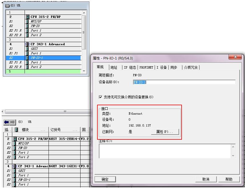

双击插入的SIMATIC 300 Station“Hardware”,打开硬件组态,在硬件组态界面下分别插入机架,CPU315-2PN/DPCP343-1,本例中将CPIP地址设为192.168.0.137如下图7所示:
0811
7 硬件组态并设置CP343-1IP地址

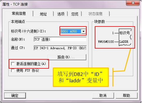

打开连接属性对话框中的“General Information”,由于CP343-1Server被动连接,因此不勾选“激活连接的建立Active connection estabishmentID保持缺省即可,在“地址”Address)栏中同样由于CP343-1Server,因此填入连接的Port号设置为502,组态完成后,编译保存,将例程站点“SIMATIC 300(Server)”中的程序(System data不需要拷贝)拷贝到该项目中并下载(注意:OB100中调用的FB108,同时调用DB2,需填写DB2的idladdr,如图13所示)。对于通讯伙伴RemoteIP地址可以不填,即允许任意IP地址的客户端发起连接,如下图11所示:
08130814
11 S7-300为服务器的TCP connection参数设置

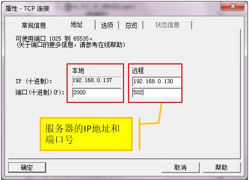

对于服务器和客户端的端口号(下述中以Port代替)的选择需要注意以下几点:
1)一般情况下服务器端的Port号modbus TCP规范缺省为502,客户端的Port号设置为客户端允许的号即可,另外各厂商产品也有一些限制,对于SIMATIC产品一般从2000之后开始。
2)对于一个系统来说,当创建多个TCP连接时,要保证IP地址和Port号不重合,即同一个IP地址下创建多个TCP连接时Port号必须不同,而不同的系统因IP地址不同可以使用相同的Port号,例如本例中如果需要创建多个TCP连接作为Server时因只有一个IP,因此Port号必须不同。

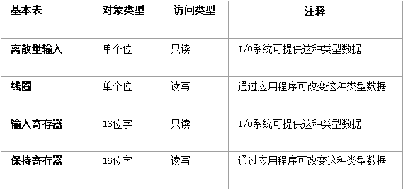

由于“ ModbusTCP CP V5.0选项包支持功能码FC1234561516,不同的功能码测试过程中类似,因此下面以FC03(读写保持寄存器)为例来说明通讯测试的整个过程,对于其他功能码的测试将不再重复描述,对于Modbus的数据类型可参考下表3
3 Modbus数据类型

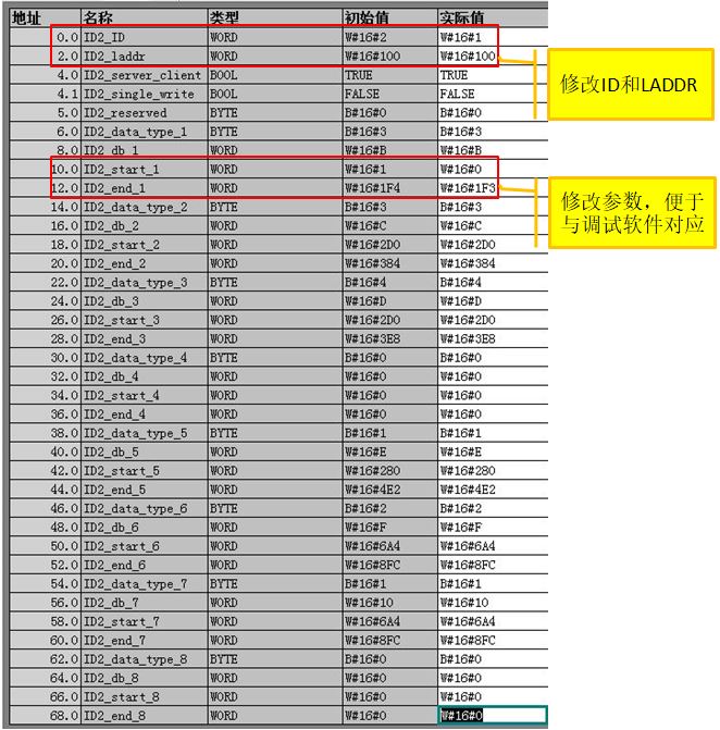

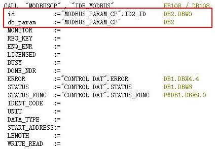

由于服务器主功能块FB108“MODBUSCP”的参数需要初始化,因此分别在OB100OB1中调用FB108,在OB100中调用FB108完成相关参数的初始化,FB108的管脚分分布如下图12所示:
0851
12 FB108的管脚分分布
注意:从图12可以看出,数据集中在DB2中
打开DB2,设置相应参数,如下图13所示:
0861
13 DB2中的变量设置

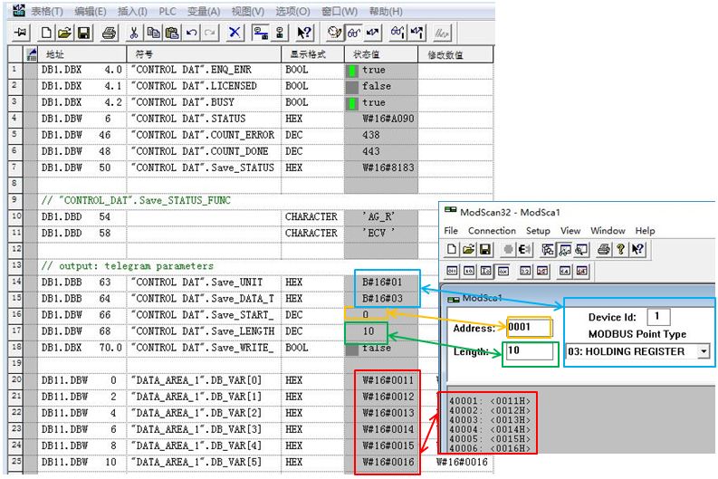

打开Modscan32软件,在“Connection--->connect”中打开连接属性对话框,连接接口选择“Remote TCP/IP Server”IP Address分别填入CPUIP
192.168.0.137Service为远程服务器的端口502,在协议的选择对话框中可以定义传输模式、通讯超时响应时间,报文发送间隔及允许写多个保
持寄存器等,这里分别保持缺省设置即可,如下图14所示:
0871
14 对应TCP通讯的Modscan32连接窗口
下载网络组态及程序到CPU中,使能参数ENQ_ENR=1,在 Modscan32“Set up->Data Definition”中设置数据扫描周期、寄存器连接类型、起始地址、长度等,如下图15所示:
0881
15 Modscan32Modbus数据参数定义
之后在ModScan32中就可以建立和远程CP343-1 Server的连接了,在Netpro中可以看到连接已经建立起来,如下图16所示:
0910
16 Modscan32激活与S7-300的连接

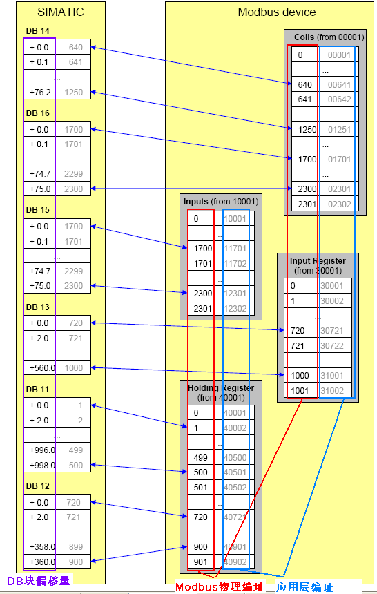

由于Modbus的内部地址编排时基于数据链路层和应用层有一定的映射关系,因此Modbus的地址与SIMATIC中的DB块的地址时按照一定的地址映射关系来相对应,这样造成了DB块中有一定的地址偏移量,在本例中假设数据区的定义如下图17所示,其DB偏移量、Modbus物理编址、应用层编址如下图18所示:
17 本例中的数据区定义
18 DB偏移量、Modbus物理编址、应用层编址对应关系
Step7的项目程序中新建一个变量监控表,插入需要监控的参数和数据区变量,可以看到ModScan32软件与CP343-1的数据通讯已经建立起来了,双方可以进行正常的保持寄存器数据读写操作,如下图19所示:
0921

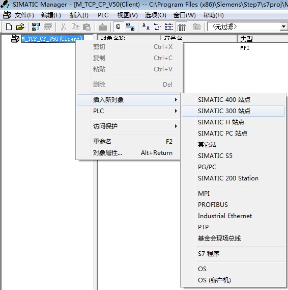

打开Step7软件,新建一个工程项目文件,命名为“M_TCP_CP_V50(Client)”, 在项目下插入一个S7-300站,如下图20所示:
001
20 新建S7-300 Station

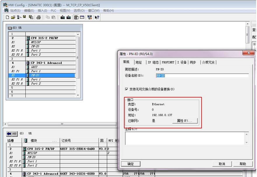

双击插入的SIMATIC 400 Station“Hardware”,打开硬件组态,在硬件组态界面下分别插入机架,CPU315-2PN/DPCP343-1,本例中将CPIP地址设为192.168.0.137,如下图21所示:
002
21 硬件组态并设置CP343-1IP地址

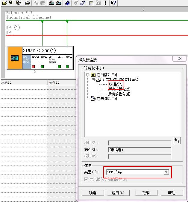

打开Netpro网络组态,选中CPU315-2PN/DP,插入一个新连接,连接伙伴为Unspecified,连接类型为TCP Connection,如下图22所示:
003
22 网络组态-新建TCP connection

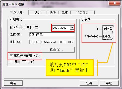

打开连接属性对话框中的“General Information”,由于CP343-1Client主动发起连接,因此需要勾选“Active connection estabishment”选项ID保持缺省即可,在“Address”栏中同样由于CP343-1Client,对于本地的端口号设置为2000(一般从2000以外开始以避免与别的协议资源冲突)对于通讯伙伴RemoteIP地址设置为测试PC机的IP 地址,本例中 PC机的IP设置为192.168.0.130Port号设置为502,如下图23所示:
004005
23 S7-300为客户端的TCP connection参数设置

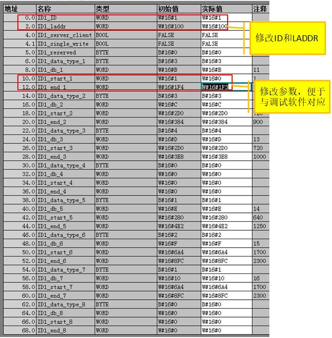

组态完成后,编译保存,将例程站点“SIMATIC 300(Client)”中的程序(System data不需要拷贝)拷贝到该项目中并下载(注意:OB100中调用的FB108,DB2的idladdr需根据组态设置,见下图24所示)。
006
24 DB2中的变量设置
关于服务器和端口号的设置请参考本文中2.2章节说明。

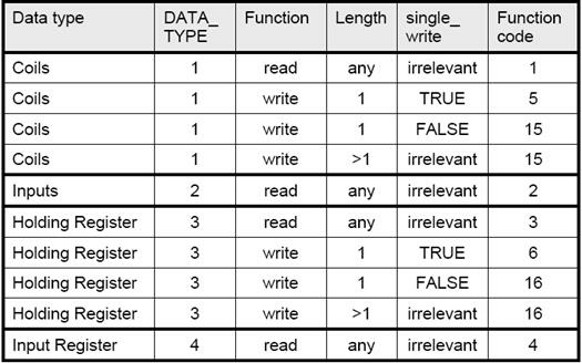

需要说明的是由于客户端功能块需要定义具体的功能码,而主功能块FB108 “MODBUSCP”并没有直接的管脚来定义功能码,而是由其中的两个参数“DATA_TYPE”“single-write”共同决定(参见后面的管脚参数说明),详细情况如下图25所示:
25 S7-300单站系统做客户端时不同的功能码的参数定义

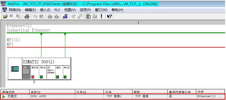

之后在CP343-1 Client就可以建立和远程Modbus Slave Server的连接了,在Netpro中可以看到连接已经建立起来,如下图28所示:
010
28 Modbus Slave激活与S7-300的连接

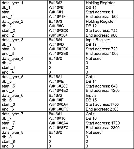

2) 对于SIMATIC S7,参数DB_x的数据区建议使用不同的DB 块,使用同一个DB的不同地址区会造成地址编排混乱,另外参数Start_xEND_x 参数不能出现地址叠加情况。
3) 第三方设备的数据区与SIMATIC S7的数据DB块的地址对应关系可以先按照第三方的数据区域Modbus地址的偏移关系之后计算相应的偏移量。

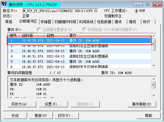

5 .“ModbusTCP CP V5.0” 软件包授权
未经授权的Modbus TCP软件可用于测试和学习,不允许用于商业行为;未经授权的软件测试时CPU INTF指示灯红色闪烁,并在CPU故障缓冲区生成错误信息;同时,Modbus TCP功能块报错,如图30、31所示:
014
30 CPU诊断缓冲区报错
013
31 Modbus TCP功能块报错A090

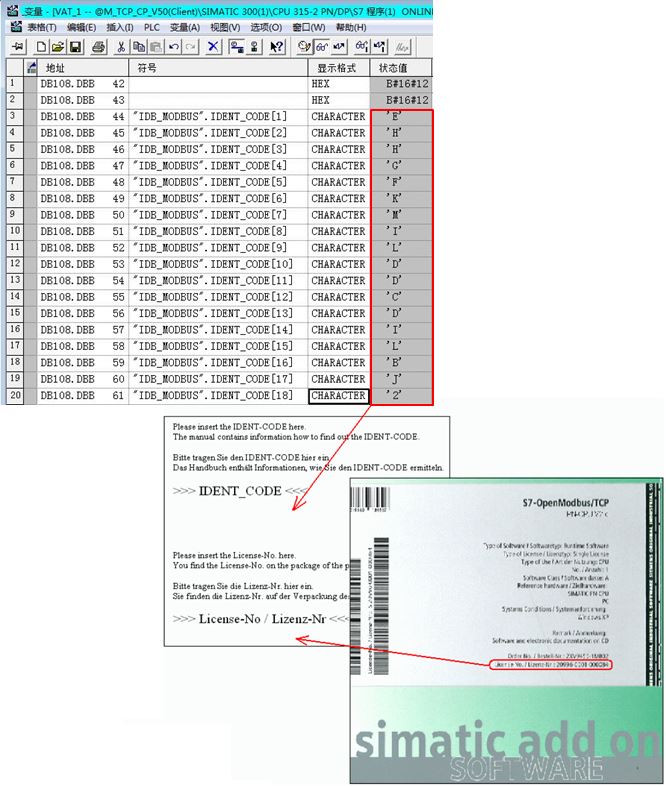

每个CPU都需要对功能块MODBUSCP进行授权。授权有两个步骤:读取IDENT_CODE和申请注册码REG_KEY。且在CPU中必须调用OB121
5.1读取IDENT_CODE
1、下载程序并将CPU切换到RUN模式;
2、打开MODBUSCPFB108)的背景块DB108,确认IDENT_CODE的偏移地址为42;如图32所示:
015
32 确认IDENT_CODE的偏移地址
3、打开变量监视表,输入DB108.DBB42开始的20个字节,偏移地址44开始的18个字符即为IDENT_CODE,监控如图33所示:
016
33 确认IDENT_CODE
4、按上图方式,获取IDENT_CODE和软件包装上的License-No,并按照章节5.2和5.3所描述步骤申请注册码。

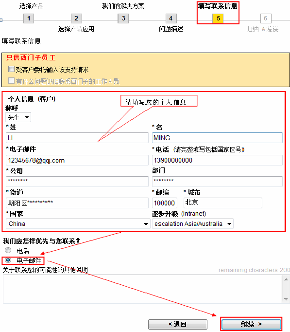

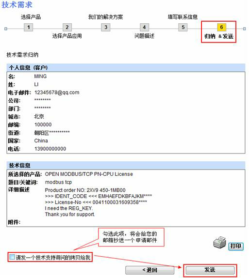

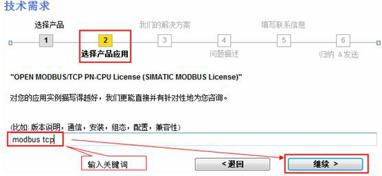

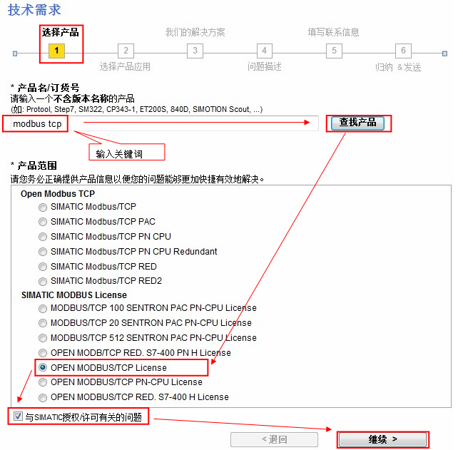

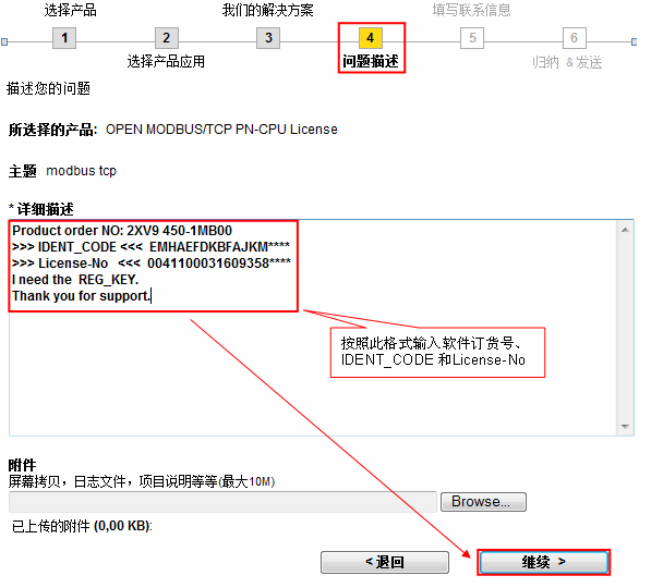

5.3 通过网站申请注册码REG_KEY
1、通过西门子技术支持网站申请,打开如下网址,点击“技术问题提交”:
http://support.automation.siemens.com/CN/llisapi.dll?func=cslib.csinfo2&aktprim=99&lang=zh
34 技术支持网站
2、请按如下示例的步骤进行操作(注意:由于步骤3搜索出来的参考信息无法解决授权问题,请直接点击“继续”进入步骤4),如图35~39所示。
35 步骤1
36 步骤2
37 步骤4
38 步骤5
39 步骤6

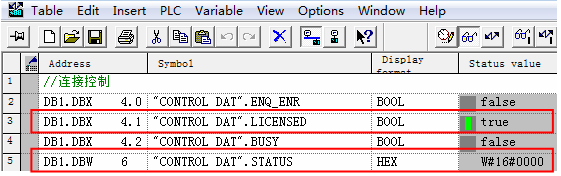

2、当获取到注册码后,在项目中打开LICENSE_DBDB3);
3、通过菜单“View--->Data View”将DB块切换到数据视图模式,将获取的17位注册码填写到“Actual value”中,如图40所示。
40 输入注册码
4、将LICENSE_DBDB3)下载到CPU中,CPUINTF指示灯熄灭;并可通过查看MODBUSPNFB102)的输出引脚LICENSEDtrue且不再报A090错误代码,确认注册码激活成功,如图41所示。
41 注册码激活成功

Modbus地址映射的DB块的数据区长度太短,最低长度:
-寄存器:
(START_ADDRESS – start_x + LENGTH) * 2
(START_ADDRESS – start_x + LENGTH) / 8

A085
在授权期间由于无效的写权限导致发生错误
对于授权DB,确认参数REG_KEY的结构是否正确
A090
功能块未授权,此为一状态信息,参数ERROR并不会置1,功能块在未授权情况仍然可以运行而不影响通讯
针对CPU读出预授权解码,之后按照授权操作向IT4industry.部门索取授权码
