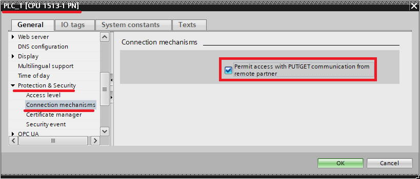

Simatic Net PC软件: S7 OPC 通信服务:未指定通信伙伴S7-1500/S7-1200
此配置适用于OPC客户端不支持OPC UA而仅支持经典OPC(COM/DCOM)接口:
Coml S7 配置过程
