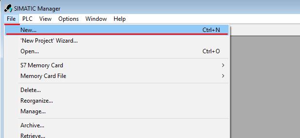

2.点菜单,新建项目
新建项目

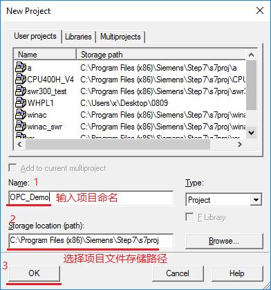

3.输入相关信息
项目名

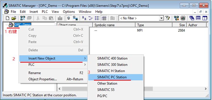

4. 插入PC站
插入PC站

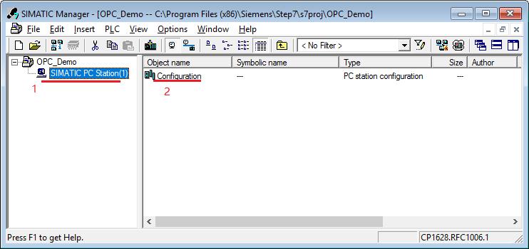

5. PC 站项目添加完成,双击Configuration可进入硬件组态
双击Configuration
