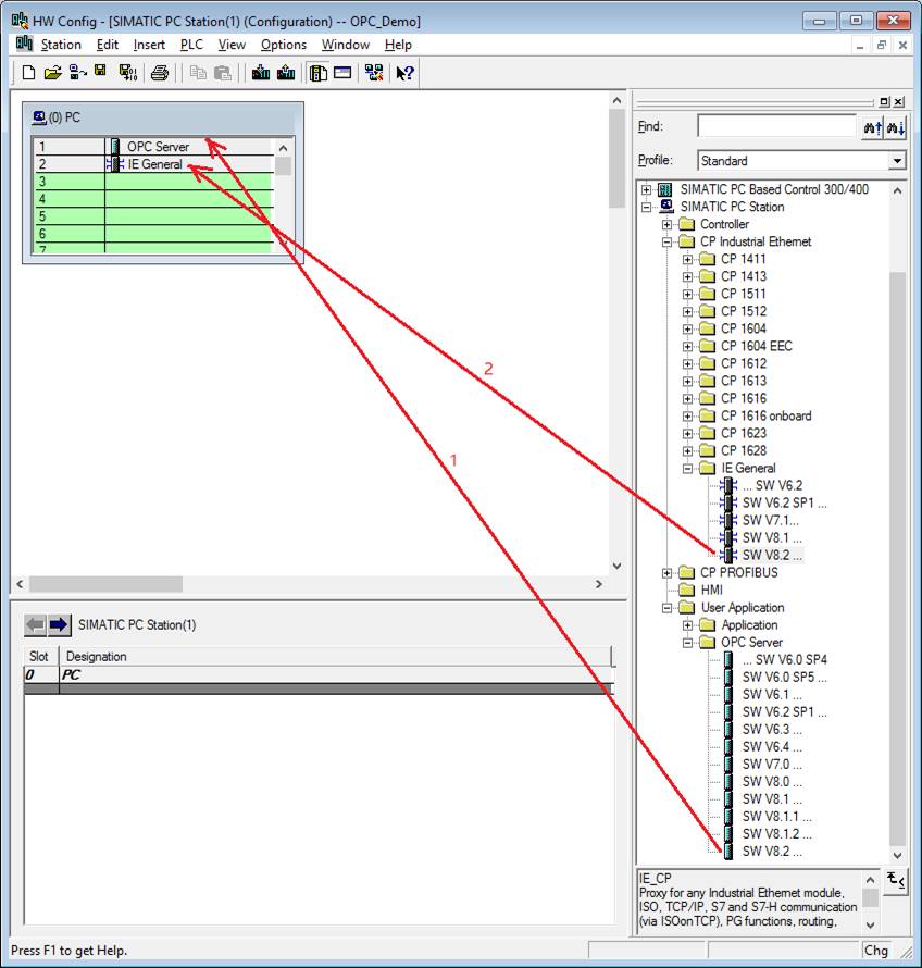

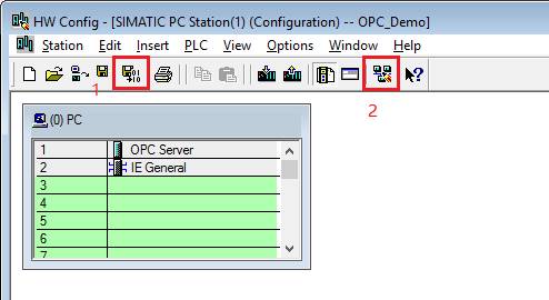

1. 在Hw config里添加所需要的软硬件组件
以SIMATIC NET PC Software V8.2为例
加入OPC Server和CP

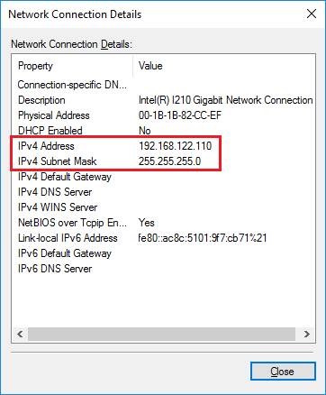

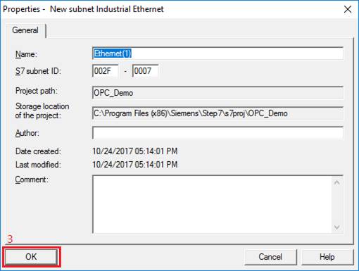

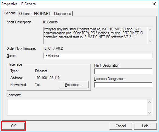

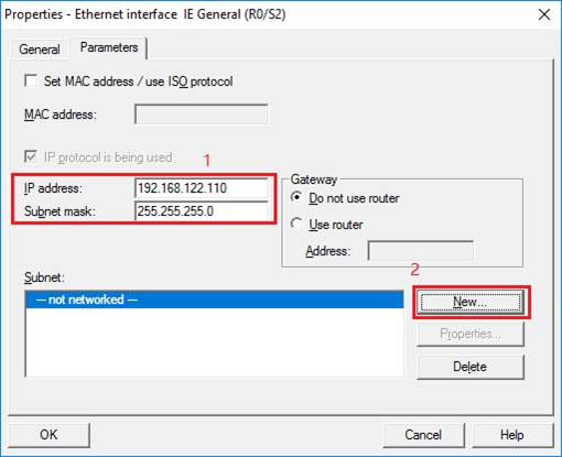

2. 加入IE General后,弹出设置属性对话框,设置的IP地址与子网掩码应当与运行Simatic NET OPC Server的系统中的网卡的参数一致
(添加子网(Subnet)很重要,不可省略)
从本地连接属性中查看Windows网卡的地址设置:
添加子网
PC站的实际IP
添加子网
设置子网完成
3.保存编译完成硬件组态,打开NetPro
NetPro图标

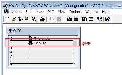

4. 对于基于Profibus/MPI/PPI的S7通信注意事项

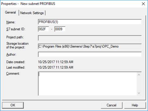

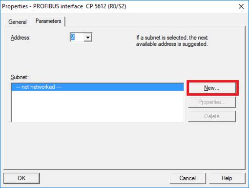

添加Profibus子网
添加Profibus子网

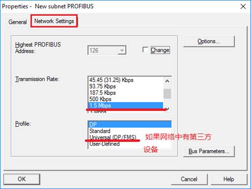

子网参数

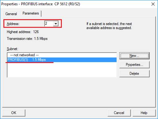

PC站之Profibus地址

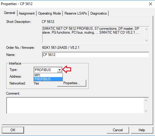

根据所连接的设备的接口类型选择网络,如果连接的是MPI网络,将默认的Profibus网络改为MPI类型:
(PPI网络设置为Profibus, Profile设置为"Universal DP/FMS")
Profibus CP: Profibus 修改为 MPI
注意! 打开NetPro之前,务必保存编译
