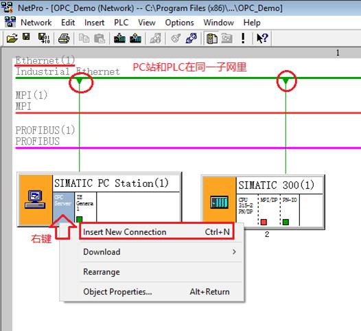

1. 在NetPro里首先确认PC站于PLC站连接在同一子网上,然后添加从OPC Server配置到PLC的S7 connection

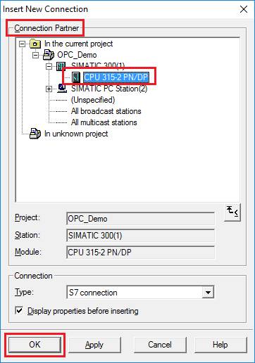

添加指定伙伴的S7连接
2.在 Insert New Connection对话框中,选择连接的通信伙伴:相应的PLC站点
指定PC的S7连接的伙伴:PLC

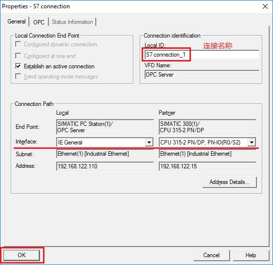

3.在 S7 connection的属性对话框中,Local ID为此连接的名称,将用于OPC变量的连接名称部分
如果PC站或PLC站点有多个可用接口,注意选择接口。
连接名称(ID)

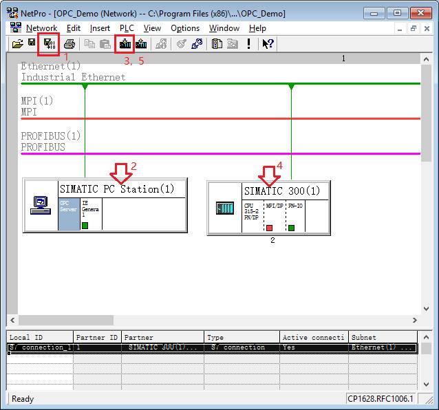

4 建立完S7连接之后,需要:
务必分别下载PC站,PLC站
