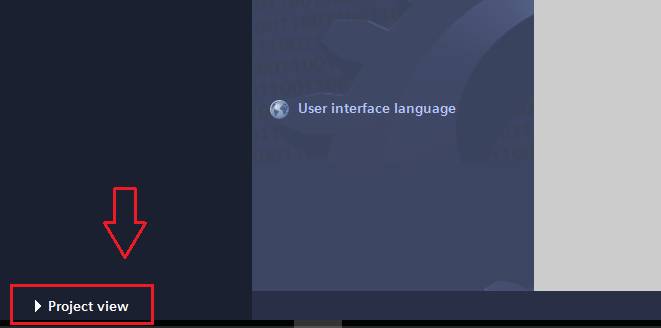

2. 如果TIA Portal 默认为Portal入口,则切换到项目视图:
切换到项目视图

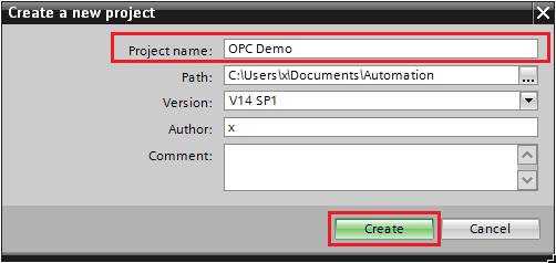

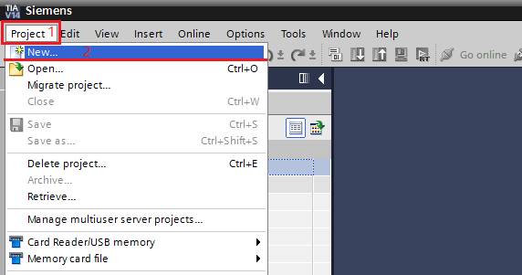

3.点项目菜单,新建项目
新建项目
4 输入项目(文件夹)名称,存储目录等信息,点创建项目
输入项目信息

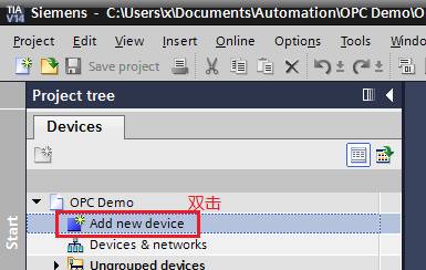

5 在项目树中,添加新设备
加新设备

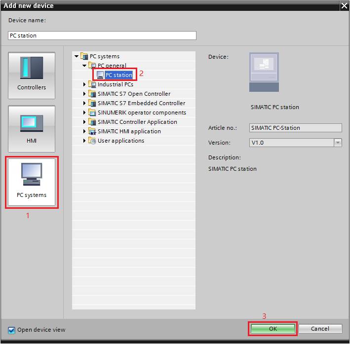

6 选择添加PC站
选PC Station

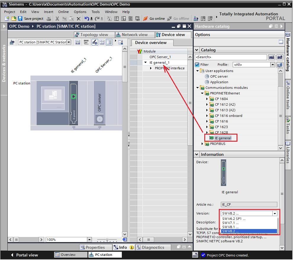

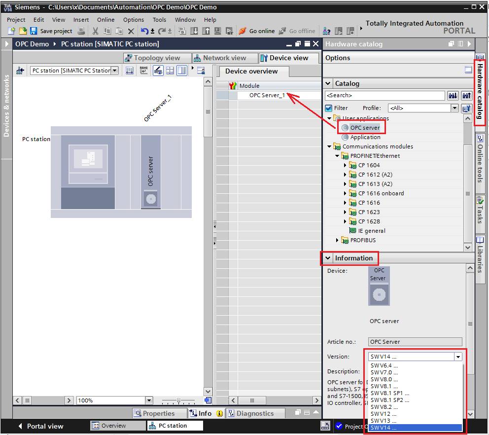

7 在打开的PC站设备视图里,加入OPC Server,添加之前注意在信息里选择与所安装的Simatic NET PC软件相对应的版本
加OPC Server
8 添加PC站点所用的通信卡,IE General为非西门子的普通网卡。如果所安装的软件高于能够选择的通信卡版本,则选能选的最高版本;如安装的是Simatic NET PC软件V14, 在配置里IE General选择8.2
添加CP

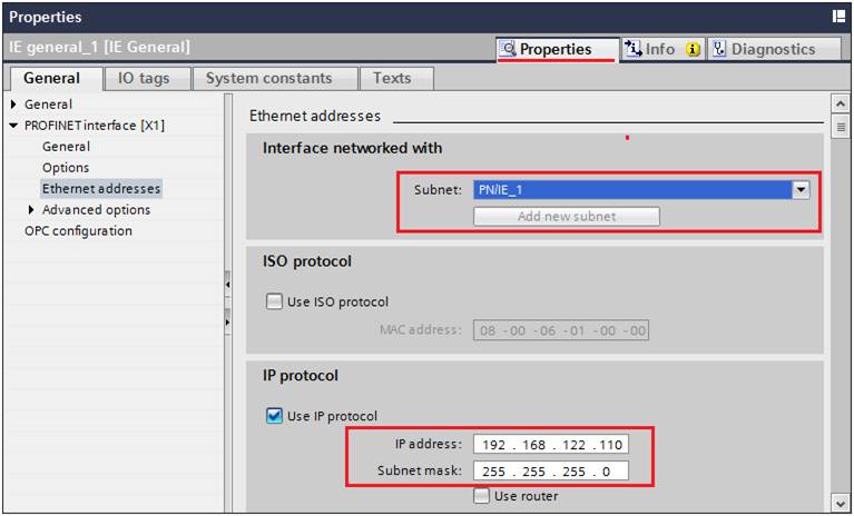

8 必须为所加入的通讯卡选择子网,如果是单独配置PC站的项目,选添加新子网
子网
