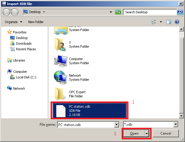

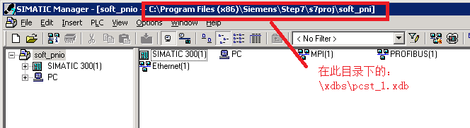

1.从Step7(NCM)标题栏找到当前项目的存储路径,找到xdb文件

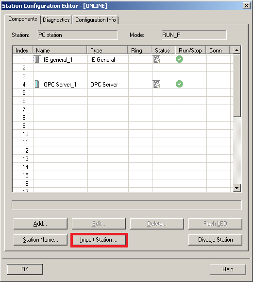

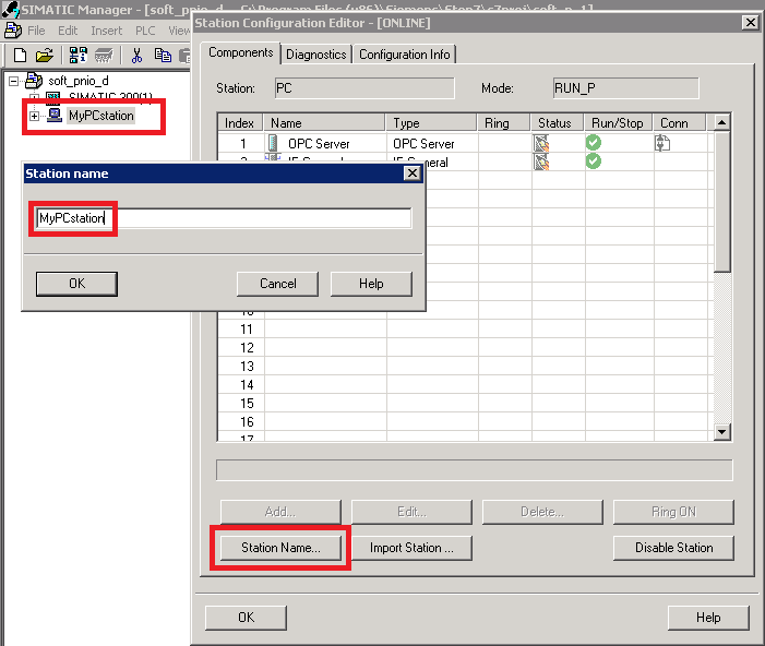

2.打开SCE, 点Import Station
无需顾虑原有的组件及PC站名

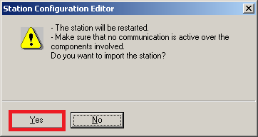

3. 点Yes
4. 找到第一步xdb文件的存储路径,打开

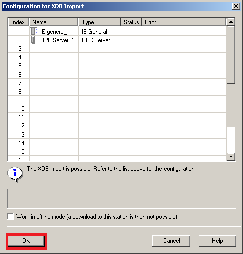

5. 点Ok确认导入

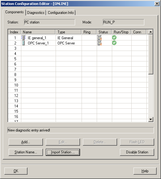

6. 成功后的状态
