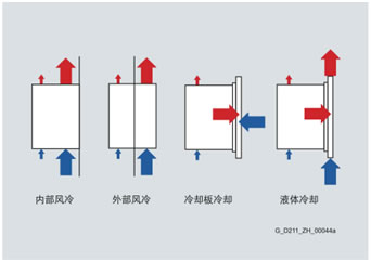

S120 书本型模块有以下几种冷却方式:
1.内部风冷
驱动组件中电子单元和功率单元产生的功率损耗通过自然冷却或强制通风系统排散到控制柜内部。
2.外部风冷
采用“穿孔”技术。系统组件中功率单元的散热器穿过控制柜内的安装面。因此可以将电力电路的热损耗释放到一个单独的外部冷却回路上。柜内残留的热损耗由电子元件产生。这种外部散热器可以达到IP54防护等级。散热器配有散热片和风扇(属于供货范围),向后伸出一个单独的通风管道,该管道也可以向外打开。
3.冷却板式冷却
采用冷却板式冷却的单元可以将功率单元的热损耗通过单元后面板上的导热介质传导到一个外部散热器上。例如,外部散热器可采用水冷。
4.液体冷却
在液冷单元,功率半导体安装在冷却介质流经的散热器上。该单元产生的大部分热量会被冷却介质吸收并可在控制柜外耗散。
图1-4 冷却方式
