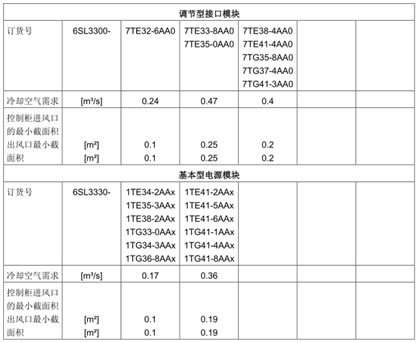

(4) BLM书本型内部风冷的通风量需求,参看表1-10
订货号 |
6SL3130- |
1TE22-0AA0 |
1TE24-0AA0 |
1TE31-0AA0 |
冷却空气需求 |
m3/s |
0.016 |
0.031 |
0.05 |
表1-10 BLM书本型内部风冷的通风量需求
(5) SLM紧凑书本型的通风量需求,参看表1-11
订货号 |
6SL3430- |
6TE21-6AA1 |
冷却空气需求 |
m3/s |
0.016 |
表1-11 SLM紧凑书本型的通风量需求
(6)SLM书本型内部/外部风冷的通风量需求,参看表1-12
订货号 |
6SL3130- |
6AE15-0AB1 |
6TE21-6AA3 |
6TE23-6AA3 |
6TE25-5AA3 |
冷却空气需求 |
m3/s |
0.008 |
0.016 |
0.031 |
0.044 |
表1-12 SLM书本型内部/外部风冷的通风量需求
(7) ALM书本型内部/外部风冷的通风量需求,参看表1-13
订货号 |
6SL3130- |
7TE21-6AA3 |
7TE23-6AA3 |
7TE25-5AA3 |
7TE28-0AA3 |
冷却空气需求 |
m3/s |
0.016 |
0.031 |
0.044 |
0.144 |
表1-13 ALM书本型内部/外部风冷的通风量需求
(8) 紧凑书本型电机模块的通风量需求,参看表1-14
订货号 |
6SL3420- |
1TE13-0AA1,2TE11-7AA1 |
冷却空气需求 |
m3/s |
0.008 |
表1-14紧凑书本型电机模块的通风量需求
(9) 书本型电机模块的通风量需求,参看表1-15
订货号 |
6SL3120- |
1TE13-0AA3 |
1TE23-0AA3 |
1TE24-5AA3 |
1TE28-5AA3 |
1TE32-0AA4 |
冷却空气需求 |
m3/s |
0.008 |
0.016 |
0.031 |
0.044 |
0.144 |
表1-15书本型电机模块的通风量需求

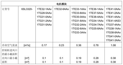

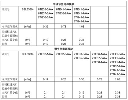

(10) 装置型模块的通风量需求,参看表1-16
