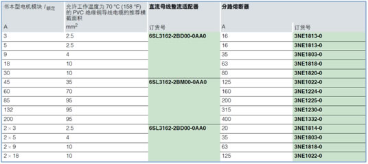

书本型电机模块使用西门子推荐的进线侧熔断器订货号
参考PM21 Page933 13/35,参看表2-5。
表2-5 书本型电机模块推荐进线侧熔断器
