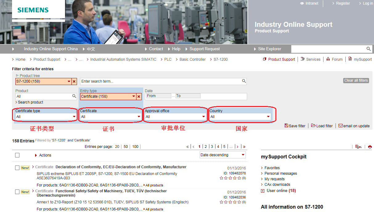

https://support.industry.siemens.com/cs/cn/en/ps/13683/cert
点击该链接可以打开西门子全球技术资源库关于S7-1200产品的所有证书信息,如下图所示。在证书分类搜索里可以按照证书类型、证书名称、审批单位或国家进行进一步筛选。
图1. 西门子全球技术资源库
