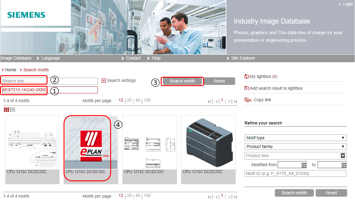

图片数据库地址: http://www.automation.siemens.com/bilddb/search.aspx?lang=en
使用方法:
①在这里输入搜索的模块订货号
②不使用订货号也可以在这里输入搜索的描述,例如S7-1200
③点击搜索按钮
④得到搜索结果,选择需要的一项

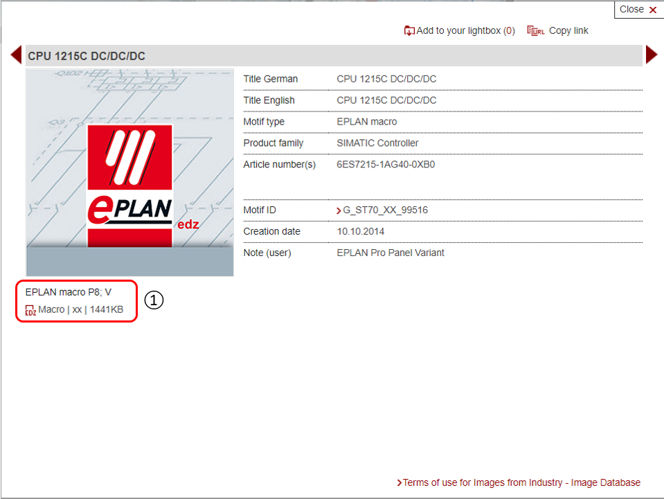

①选择下载对象单击下载
