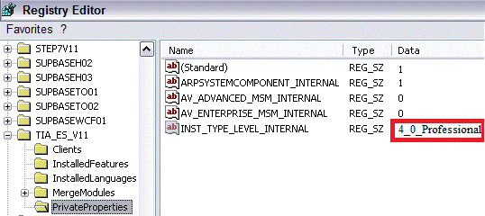

卸载 WinCC (TIA Portal) Professional
如果在安装 STEP 7 (TIA Portal) V13 的过程中中止,并提示必须先卸载较早版本的WinCC Professional ,即使已经卸载过此软件,造成这种情况的原因可能是注册表代码问题。以 Windows 7 为例,须删除注册表条目,如下:
1. 在 Windows 7 的"搜索程序和文件" 处输入"Regedit",点击确定后进入注册表。
2. 打开路径:
在Windows 7 32位操作系统:
HKEY_LOCAL_MACHINE\SOFTWARE\Siemens\Automation\_InstalledSW\TIAP11\TIA_ES_V11\PrivateProperties\INST_TYPE_LEVEL_INTERNAL
在Windows 7 64位操作系统:
HKEY_LOCAL_MACHINE\SOFTWARE\Wow6432Node\Siemens\Automation\_InstalledSW\TIAP11\TIA_ES_V11\PrivateProperties\INST_TYPE_LEVEL_INTERNAL
3. 删除条目"4_0_Professional"。
4. 重启计算机后,即可正常安装 STEP 7 (TIA Portal) V13。
说明: http://cache.automation.siemens.com/dnl/TM/TM5Njg5AAAA_50204569_FAQ/STEP7_Professional_V110_Installationsvoraussetzungen_01_e.png
