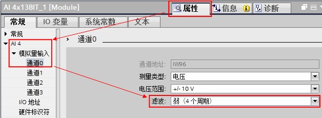

2.使用模拟量输入滤波。
点击“设备视图”,选择需要设置模拟量输入滤波的模块;如图 1 所示:
图1.设置模拟量输入滤波
滤波得出的数值就是已采样的 n 个数值的平均值,而 n 就是周期数。如图2所示:
平滑化选项(采样平均)
无(1个周期):不求平均值
弱(4个周期):4次采样
中(16个周期):16次采样
强(32个周期):32次采样
表1. “滤波”选项对应的采样次数

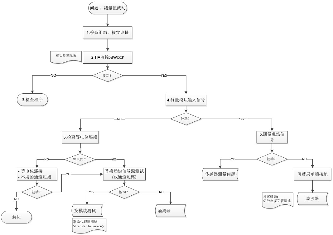

S7-1200 模拟量输入模块接收到测量值波动时的检测方法和步骤
当 S7-1200 模拟量输入模块接收到测量值波动时,可通过如图 2 所示的步骤进行检查:
图2.检查方法
