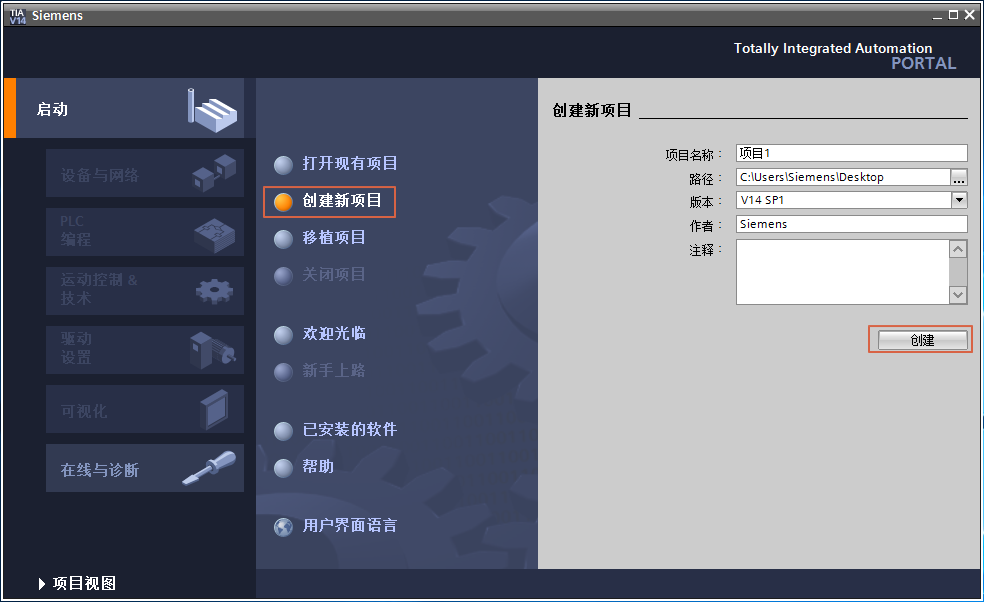

以 TIA PORTAL V14SP1 为例,在桌面中双击图标启动软件,软件界面包括 Portal 视图和项目视图,两个界面中都可以新建项目。
在 Portal 视图中,单击“创建新项目”,并输入项目名称,路径和作者等信息,然后点击“创建”即可生成新项目,如图 1 所示。
图 1.创建新项目

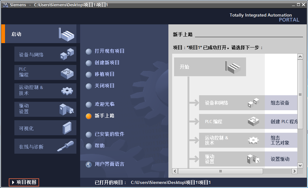

之后用户需要切换到项目视图,即点击“项目视图”,如图 2 所示,
图 2.切换到项目视图

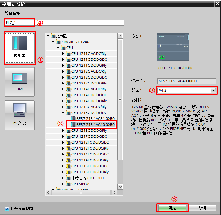

下面介绍在项目视图中如何进行项目硬件组态。进入项目视图,在左侧的项目树中,单击“添加新设备”,如图 3 所示,随即弹出添加新设备对话框,如图 4 所示。在该对话框中选择与实际系统完全匹配的设备即可。
图 3.选择新设备
图 4.选择新设备
①选择“控制器”;
②选择 S7-1200 CPU 的型号;
③选择 CPU 的版本;
④设置设备名称;
⑤点击“确定”完成新设备添加。

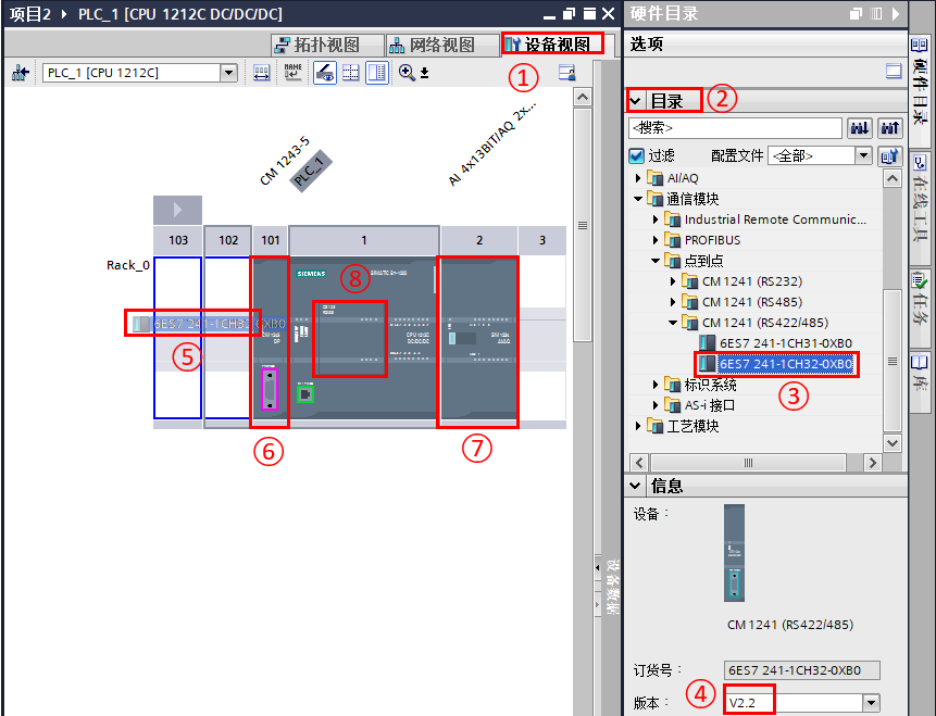

在添加完成新设备后,与该新设备匹配的机架也会随之生成。所有通信模块都要配置在 S7-1200 CPU 左侧,而所有信号模块都要配置在 CPU 的右侧,在 CPU 本体上可以配置一个扩展板。配置方法如图 5 所示。
在硬件配置过程中,TIA 博途会自动检查模块的正确性。在硬件目录下选择模板后,则机架中允许配置该模块的槽位边框变为蓝色,不允许配置该模块的槽位边框无变化。
如果需要更换已经组态的模块,可以直接选中该模块,在鼠标右键菜单中选择“更改设备类型”命令,然后在弹出的菜单中选择新的模块。
图 5.硬件配置步骤
①单击打开设备视图;
②打开硬件目录;
③选择要配置的模板;
④选择模板的正确版本号;
⑤拖拽到机架上相应的槽位;
⑥通信模块配置在 CPU 的左侧槽位;
⑦IO 及工艺模板配置在 CPU 的右侧槽位;
⑧信号板,通信板及电池板,则配置在 CPU 的本体上(仅能配置 1 个)。

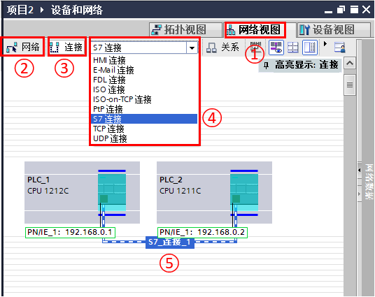

网络组态
组态好 PLC 硬件后,可以在网络视图中组态PROFIBUS ,PROFINET网络,创建以太网的S7连接或HMI连接等,如图 6 所示。
图 6. 网络组态步骤
①单击打开“网络视图”;
②以图形方式将接口进行联网;
③单击选择“连接”;
④选中 CPU 后,在这里选择要创建的连接类型;
⑤以拖拽的方式建立连接,视图会出现一个轨道连接,表示连接已经创建。
注意: 网络视图的以太网连接中虽然有多种连接选项,但对于 S7-1200 PLC V4.4 及其之前只能在此创建 S7 或 HMI 连接。从 V4.5 开始 TCP、UDP、ISO-on-TCP 可以在此创建连接,方法参见链接

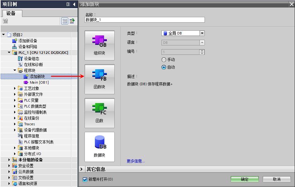

添加程序块
设备配置完成后,用户可继续根据自动化任务设计用户程序。用户可以在 CPU 中添加:
用户点击左侧的项目树中的“添加新块”即可打开添加新块的窗口,如下图 7 所示:
图 7. 添加新程序块

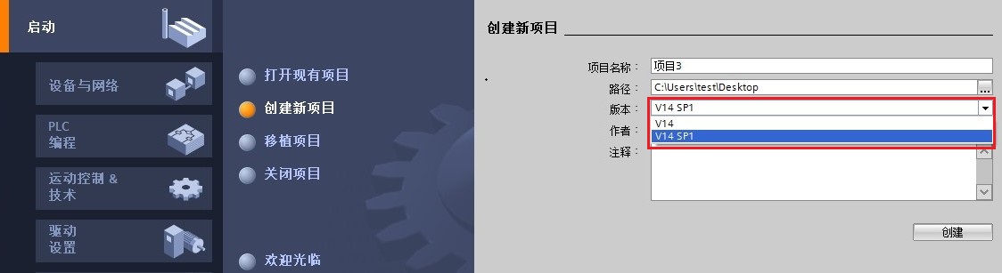

STEP 7 (TIA Portal) V14 SP1 项目创建
使用 STEP 7 V14 SP1 软件能在创建新项目时选择项目版本为 V14 或者 V14 SP1,如图 8 所示。
创建后, STEP 7 V14 SP1 与 STEP7 V14 项目使用相同的后缀名.ap14。
图 8. STEP 7 V14 SP1 创建新项目
