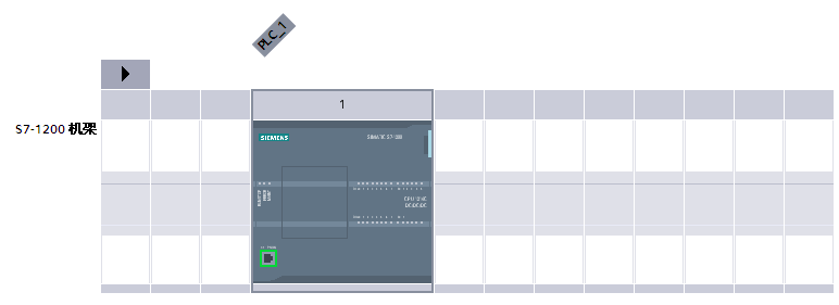

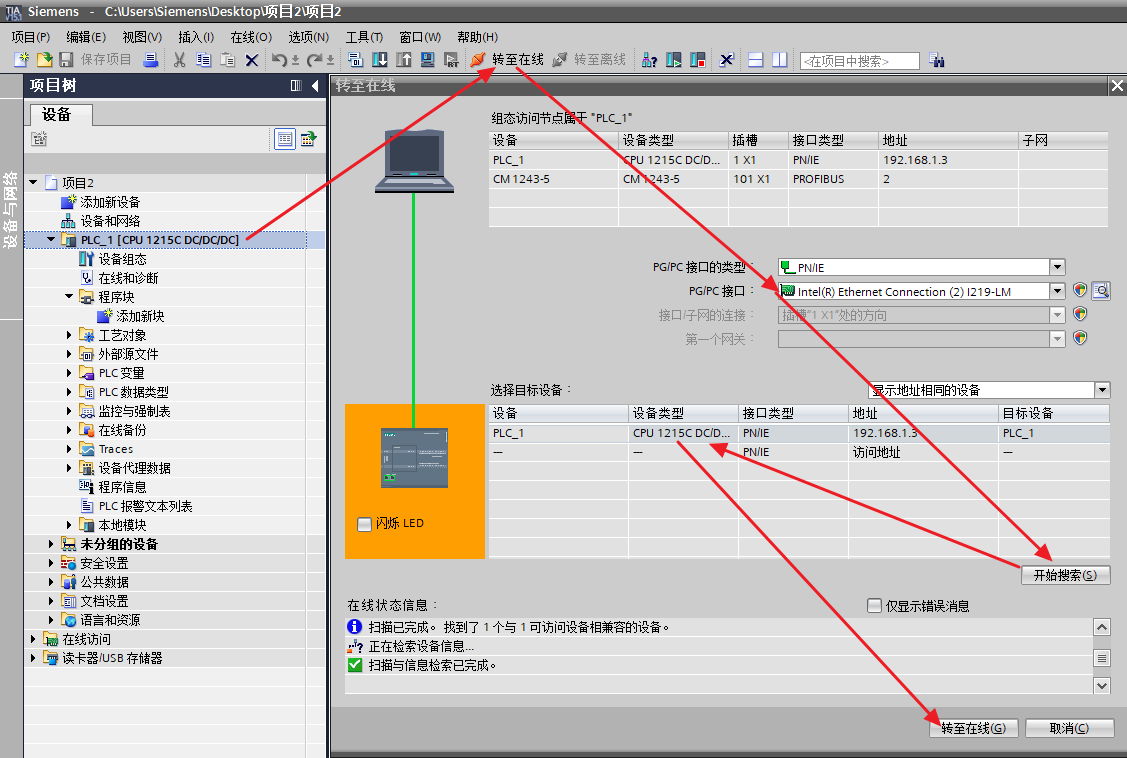

1、根据CPU型号添加硬件,或者自动获取PLC硬件信息后,将CPU转至在线
图1 硬件在线

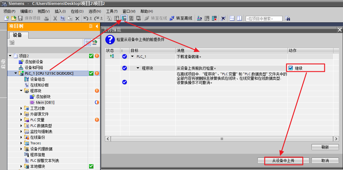

2、在线后,选中“上传”图标,进行上传程序块,具体方式见图6,
图2 上传程序块
3、上传完成如图7所示。
图3 上传完成
注:要上传的硬件配置和软件必须与 TIA Portal 软件版本兼容。 如果设备上的数据是由前版本程序或不同的组态软件创建的,则需确保它们是兼容的。

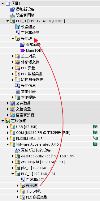

2、在在线访问的电脑网卡下双击“更新可访问的设备”,则会自动显示出电脑可访问到的设备,选择需要访问的PLC,展开目录,将程序块拖拽到离线的程序块,就会自动弹出上载对话框。
图5 在线访问

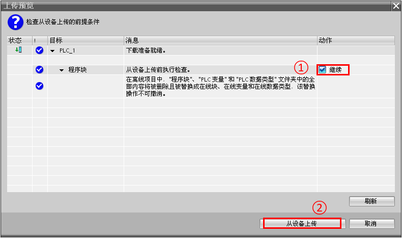

3、弹出对话框
图6 上载程序块
①勾选“继续”
②点击“从设备上传”执行程序上载,这时 CPU 里的程序便上载到离线的项目中了。
