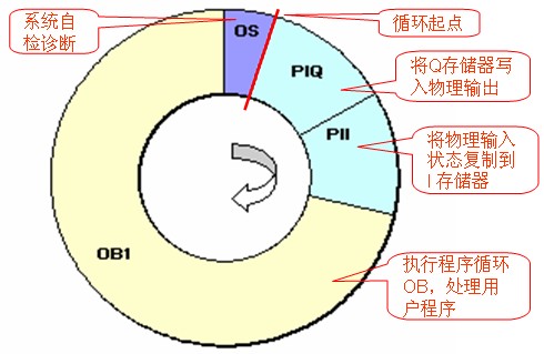

操作系统的执行过程
如图 1 所示
1、操作系统启动扫描循环监视时间;
2、操作系统将输出过程映像区的值写到输出模块;
3、操作系统读取输入模块的输入状态,并更新输入过程映像区;
4、操作系统处理用户程序并执行程序中包含的运算;
5、当循环结束时,操作系统执行所有未决的任务,例如加载和删除块,或调用其他循环 OB ;
6、最后,CPU 返回循环起点,并重新启动扫描循环监视时间。
图 1. 程序循环图例

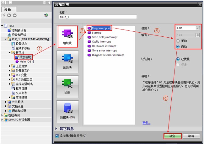

1、按如下步骤创建循环组织块 OB123 。如图 2 所示。
图 2. 创建循环组织块

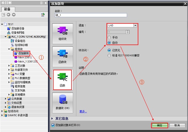

2、通过上述类似方法创建功能 FC1 。如图 3 所示。
图 3. 创建 FC1

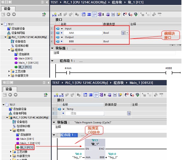

3、在循环组织块 OB123 中调用 FC1 。如图 4 所示。
图 4. 调用 FC1
