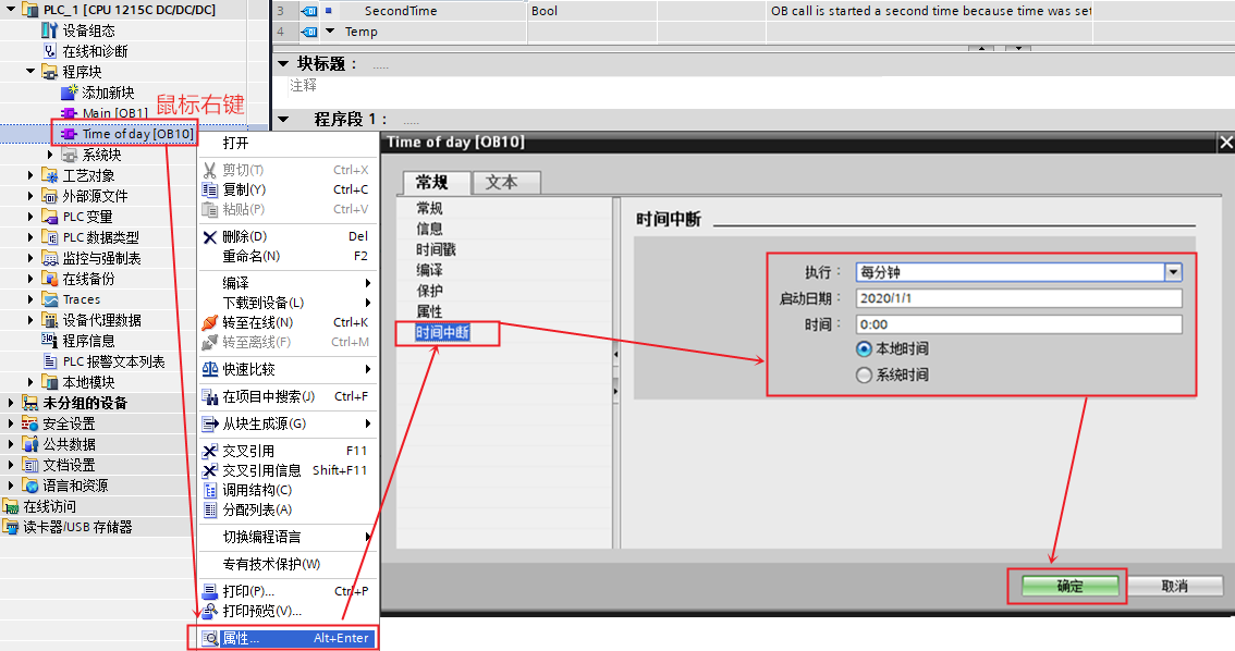

时间中断 OB 的设置和激活方法
1、方法1
通过组态设置激活时间中断,如图 1 所示。
图 1. 通过组态设置激活时间中断

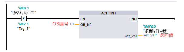

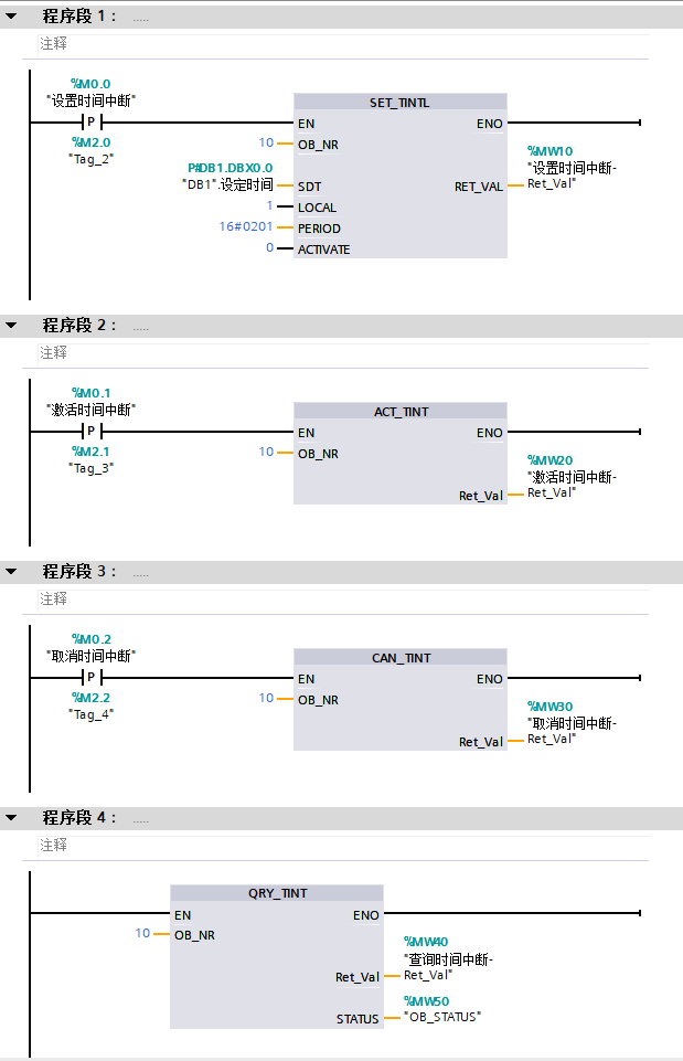

2、方法2
通过调用 SET_TINTL 设置时间中断,调用 ACT_TINT 激活时间中断,如图 2、3 所示。
图 2. 设置时间中断
图 3. 激活时间中断

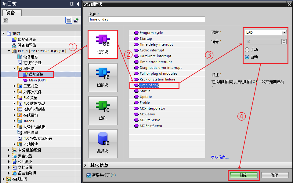

1、按如下步骤创建延时中断 OB10 。如图 4 所示。
图 4. 创建时间中断 OB10

3、OB1 中编程,设置时间中断、激活时间中断、取消时间中断、查询时间中断。如图 6 所示。
图 6. OB1 中编程
