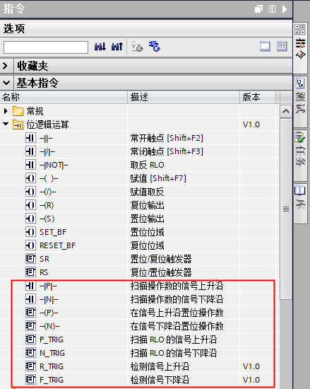

S7-1200 CPU中有多种沿检测指令,这些指令可以用于变量或者逻辑运算结果(RLO)的上升沿、下降沿检测,指令位置如图1所示,指令说明如表1所示。
图1、沿指令位置

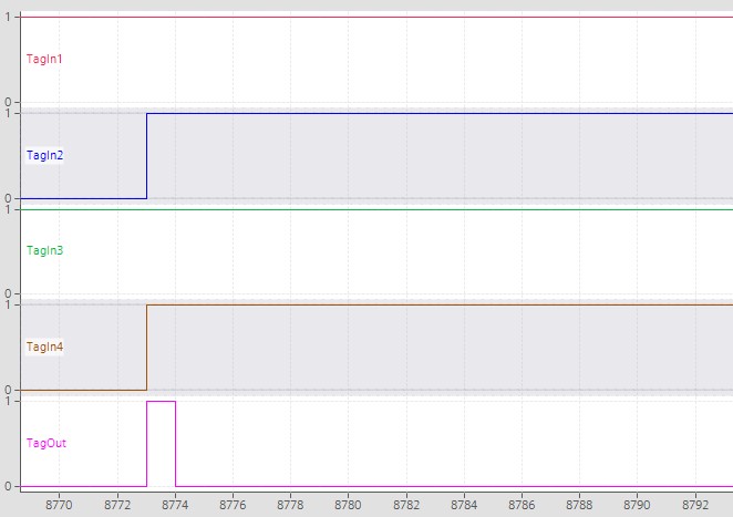

使用该指令,可以确定<操作数 1>的信号状态是否从“0”变为“1”。该指令将比较 <操作数 1> 的当前信号状态与 <操作数 1> 上一次扫描的信号状态, <操作数 1> 上一次扫描的信号状态保存在边沿存储位<操作数 2>中。
如果 <操作数 1> 上一次扫描信号状态(<操作数 2>)为“0”,<操作数 1>当前信号状态为“1”,则检测到<操作数 1>信号的上升沿。
指令参数如表2所示,指令的使用示例如图2-4所示。
| 参数 | 声明 | 数据类型 | 存储区 | 说明 |
| <操作数 1> | Input | Bool | I、Q、M、D、L或常量 | 要扫描的信号 |
| <操作数 2> | InOut | Bool | I、Q、M、D、L | 保存上一次查询的信号状态的边沿存储位 |
表2、扫描操作数的信号上升沿指令参数
图2、扫描操作数的信号上升沿示例
图3、扫描操作数的信号上升沿示例
图4、扫描操作数的信号上升沿示例 Trace 轨迹
在上述示例中,TagIn3为<操作数 1>,Tag_M为<操作数 2>,当操作数“TagIn1”、“TagIn2”的信号状态为1时,当TagIn3信号状态从“0”变为“1”时,即检测到TagIn3的上升沿,此时将操作数“TagOut”置位为“1”一个周期,通过“TagOut”将“TagIn4”置位为“1”。

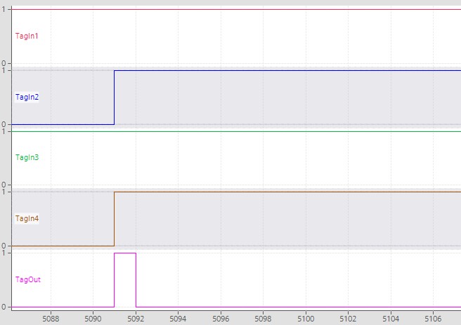

<操作数 1>
—|N|—
<操作数 2>
使用该指令,可以确定<操作数 1>的信号状态是否从“1”变为“0”。该指令将比较 <操作数 1> 的当前信号状态与 <操作数 1> 上一次扫描的信号状态, <操作数 1> 上一次扫描的信号状态保存在边沿存储器位 <操作数 2> 中。
如果 <操作数 1> 上一次扫描信号状态(<操作数 2>)为“1”,<操作数 1>当前信号状态为“0”,则检测到<操作数 1>信号的下降沿。
指令参数如表3所示,指令的使用示例如图5-7所示。
表3、扫描操作数的信号下降沿指令参数

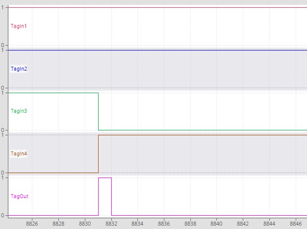

图5、扫描操作数的信号下降沿示例
图6、扫描操作数的信号下降沿示例
图7、扫描操作数的信号下降沿示例 Trace g轨迹
在上述示例中,TagIn3为<操作数 1>,Tag_M为<操作数 2>,当操作数“TagIn1”、“TagIn2””的信号状态为1时,当TagIn3信号状态从“1”变为“0”时,即检测到TagIn3的下降沿,此时将操作数“TagOut”置位为“1”一个周期,通过“TagOut”将“TagIn4”置位为“1”。

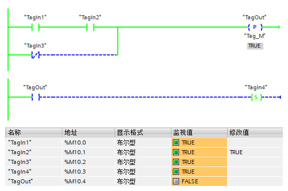

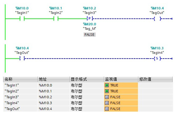

<操作数 1>
—(P)—
<操作数 2>

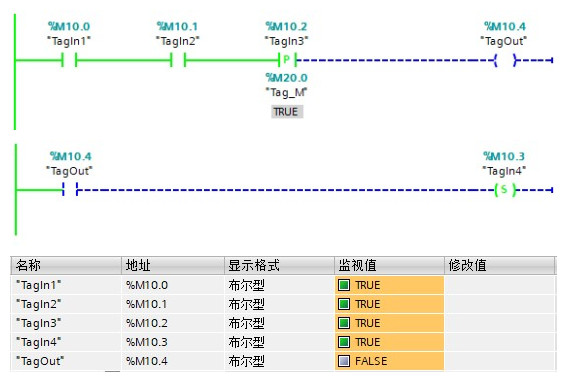

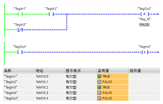

可以使用该指令在逻辑运算结果 (RLO) 从"0"变为"1"时置位<操作数 1>。该指令将比较 RLO 的当前信号状态与 RLO 上一次扫描的信号状态, RLO 上一次扫描的信号状态保存在边沿存储器位 <操作数 2> 中。
如果上一次扫描的 RLO (<操作数 2>)为“0”,当前 RLO 信号状态为“1”,则说明出现了一个信号上升沿。检测到信号上升沿时,<操作数 1> 的信号状态将在一个程序周期内保持置位为“1”。在其它任何情况下,<操作数 1>的信号状态均为“0”。
指令参数如表4所示,指令的使用示例如图8-10所示。
| <操作数 1> | Output | Bool | I、Q、M、D、L | 上升沿置位的操作数 |
表4、在信号上升沿置位操作数指令参数
图8、在信号上升沿置为操作数示例
图9、在信号上升沿置为操作数示例
图10、在信号上升沿置为操作数示例 Trace 轨迹
在上述示例中,“TagOut”为<操作数 1>,"Tag_M"为<操作数 2>,当操作数“TagIn1”、“TagIn2”、“TagIn3”的逻辑运算结果 (RLO) 从“0”变为“1”时,则将操作数“TagOut”置位一个程序周期,通过“TagOut”将“TagIn4”置位为“1”,然后“TagOut”又变为“0”。在其它任何情况下,操作数“TagOut”的信号状态均为“0”。

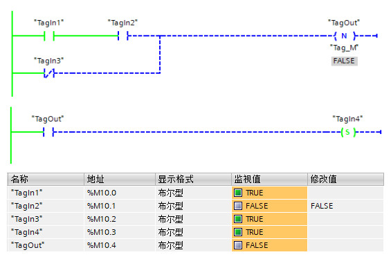

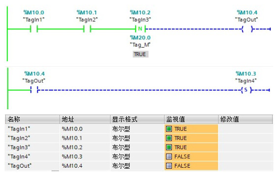

<操作数 1>
—(N)—
<操作数 2>
可以使用该指令在逻辑运算结果 (RLO) 从"1"变为"0"时置位<操作数 1>。该指令将比较 RLO 的当前信号状态与 RLO 上一次扫描的信号状态, RLO 上一次扫描的信号状态保存在边沿存储器位 <操作数 2> 中。

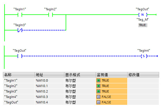

如果上一次扫描的 RLO (<操作数 2>)为“1”,当前 RLO 信号状态为“0”,则说明出现了一个信号下降沿。检测到信号下降沿时,<操作数 1> 的信号状态将在一个程序周期内保持置位为“1”。在其它任何情况下,<操作数 1>的信号状态均为“0”。
指令参数如表5所示,指令的使用示例如图11-13所示。
| <操作数 1> | Output | Bool | I、Q、M、D、L | 下降沿置位的操作数 |
表5、在信号下降沿置位操作数指令参数
图11、在信号下降沿置为操作数示例
图12、在信号下降沿置为操作数示例
图13、在信号下降沿置为操作数示例 Trace 轨迹
在上述示例中,“TagOut”为<操作数 1>,"Tag_M"为<操作数 2>,当操作数“TagIn1”、“TagIn2”、“TagIn3”的逻辑运算结果 (RLO) 从“1”变为“0”时,则将操作数“TagOut”置位一个程序周期,通过“TagOut”将“TagIn4”置位为“1”,然后“TagOut”又变为“0”。在其它任何情况下,操作数“TagOut”的信号状态均为“0”。

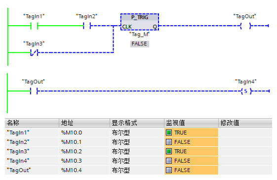

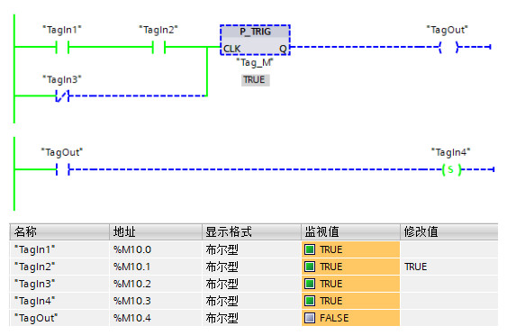

<操作数>
可以使用该指令在 CLK 从"0"变为"1"时置位输出 Q。该指令将比较 CLK 的当前信号状态与 CLK 上一次扫描的信号状态, CLK 上一次扫描的信号状态保存在边沿存储器位 <操作数> 中。
如果上一次扫描的 CLK (<操作数 >)为“0”,当前 CLK 信号状态为“1”,则说明出现了一个信号上升沿。检测到信号上升沿时,输出 Q 信号状态将在一个程序周期内保持置位为“1”。在其它任何情况下,输出 Q 的信号状态均为“0”。
指令参数如表6所示,指令的使用示例如图14-16所示。
| CLK | Input | Bool | I、Q、M、D、L或常量 | 当前逻辑运算结果 (RLO) |
| <操作数> | InOut | Bool | I、Q、M、D、L | 保存上一次查询的信号状态的边沿存储位 |
| Q | Output | Bool | I、Q、M、D、L | 边沿检测的结果 |
表6、扫描 RLO 的信号上升沿指令参数
图14、扫描 RLO 的信号上升沿示例
图15、扫描 RLO 的信号上升沿示例
图16、扫描 RLO 的信号上升沿示例 Trace 轨迹
在上述示例中,当操作数“TagIn1”、“TagIn2”、“TagIn3”的逻辑运算结果 (RLO) 即 CLK 输入从“0”变为“1”时,该指令输出 Q 将立即返回状态“1”一个程序周期,此时将操作数“TagOut”置位为一个程序周期,通过“TagOut”将“TagIn4”置位为“1”。

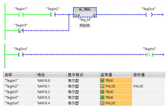

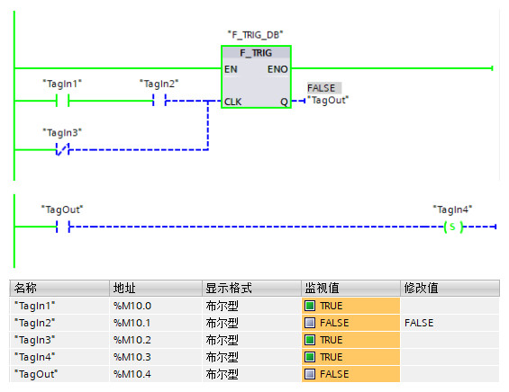

<操作数>

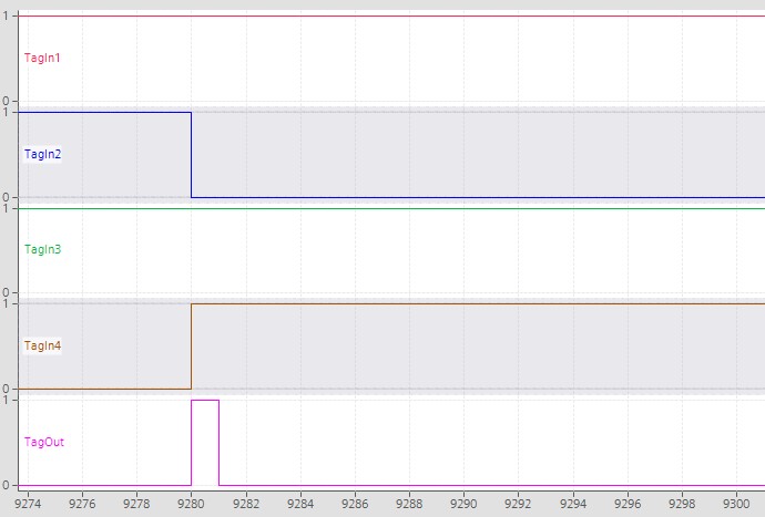

可以使用该指令在 CLK 从"1"变为"0"时置位输出 Q。该指令将比较 CLK 的当前信号状态与 CLK 上一次扫描的信号状态, CLK 上一次扫描的信号状态保存在边沿存储器位 <操作数> 中。
如果上一次扫描的 CLK (<操作数 >)为“1”,当前 CLK 信号状态为“0”,则说明出现了一个信号下降沿。检测到信号下降沿时,输出 Q 信号状态将在一个程序周期内保持置位为“1”。在其它任何情况下,输出 Q 的信号状态均为“0”。
指令参数如表7所示,指令的使用示例如图17-19所示。
表7、扫描 RLO 的信号下降沿指令参数
图17、扫描 RLO 的信号下降沿示例
图18、扫描 RLO 的信号下降沿示例
图19、扫描 RLO 的信号下降沿示例 Trace 轨迹
在上述示例中,当操作数“TagIn1”、“TagIn2”、“TagIn3”的逻辑运算结果 (RLO) 即 CLK 输入从“1”变为“0”时,该指令输出 Q 将立即返回状态“1”一个程序周期,此时将操作数“TagOut”置位为一个程序周期,通过“TagOut”将“TagIn4”置位为“1”。

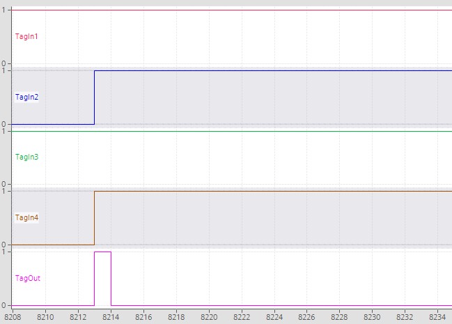

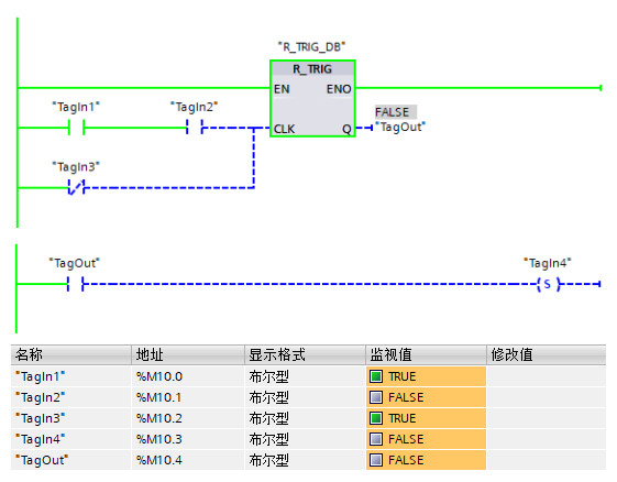

可以使用该指令在 CLK 从"0"变为"1"时置位输出 Q。该指令将比较 CLK 的当前信号状态与 CLK 上一次扫描的信号状态, CLK 上一次扫描的信号状态保存在背景数据块中。
如果上一次扫描的 CLK (保存在背景数据块)为“0”,当前 CLK 信号状态为“1”,则说明出现了一个信号上升沿。检测到信号上升沿时,输出 Q 信号状态将在一个程序周期内保持置位为“1”。在其它任何情况下,输出 Q 的信号状态均为“0”。
指令参数如表8所示,指令的使用示例如图20-22所示。
| EN | Input | Bool | I、Q、M、D、L或常量 | 使能输入 |
| ENO | Output | Bool | I、Q、M、D、L | 使能输出 |
表8、检查信号上升沿指令参数
图20、检测信号上升沿示例
图21、检测信号上升沿示例
图22、检测信号上升沿示例 Trace 轨迹
在上述示例中,当操作数“TagIn2”由“0”变为“1”时,当操作数“TagIn1”、“TagIn2”、“TagIn3”的逻辑运算结果 (RLO) 即 CLK 输入从“0”变为“1”时,该指令输出 Q 中生成一个信号上升沿,输出的值将在一个循环周期内为“1“,从图16-3中可以看到此时操作数“TagOut”被置位一个循环周期,通过“TagOut”将“TagIn4”置位为“1”。

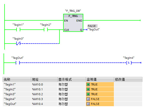

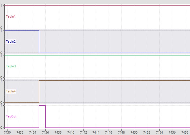

可以使用该指令在 CLK 从"1"变为"0"时置位输出 Q。该指令将比较 CLK 的当前信号状态与 CLK 上一次扫描的信号状态, CLK 上一次扫描的信号状态保存在背景数据块中。
如果上一次扫描的 CLK (保存在背景数据块)为“1”,当前 CLK 信号状态为“0”,则说明出现了一个信号下降沿。检测到信号下降沿时,输出 Q 信号状态将在一个程序周期内保持置位为“1”。在其它任何情况下,输出 Q 的信号状态均为“0”。
指令参数如表9所示,指令的使用示例如图23-25所示。
表9、检查信号下降沿指令参数
图23、检测信号下降沿示例
图24、检测信号下降沿示例
图25、检测信号下降沿示例 Trace 轨迹
在上述示例中,当操作数“TagIn2”由“1”变为“0”时,操作数“TagIn1”、“TagIn2”、“TagIn3”的逻辑运算结果 (RLO) 即 CLK 输入 从“1”变为“0”,该指令输出 Q 中生成一个信号下降沿,输出的值在一个循环周期内为“1”,从图18-3中可以看到此时操作数“TagOut”被置位一个循环周期,通过“TagOut”将“TagIn4”置位为“1”。
—|P|—、—|N|—、 —(P)— 、—(N)—、P_TRIG、N_TRIG 均出现边沿存储位,该存储位:
R_TRIG、F_TRIG指令:因为边沿存储位位于背景数据块中,所以背景数据块、多重背景等不能重复使用,也就是每次使用都是一个新的背景数据块或者多重背景。
为什么进行边沿检测,得不到正确的输出?
答:边沿检测不能正常输出,原因有以下几种可能:
1、输入必须出现跳变,上升沿是从"0"变为"1",下降沿是从"1"变为"0"
对于—|P|—、—|N|—,检测的是触点上面操作数的输入变化,对于 —(P)— 、—(N)—,检测的是线圈前的逻辑计算结果、对于 P_TRIG、N_TRIG、R_TRIG、F_TRIG 检测是的 CLK 输入。
2、—|P|—、—|N|—、 —(P)— 、—(N)—、P_TRIG、N_TRIG 均出现边沿存储位,该存储位:
3、R_TRIG、F_TRIG指令:背景数据块、多重背景不能重复使用,也就是每次使用都是一个新的背景数据块或者多重背景。
4、边沿输出只有一个扫描周期置位,监视程序是看不到的,需要连接一个置位指令或者加法指令进行捕捉。
