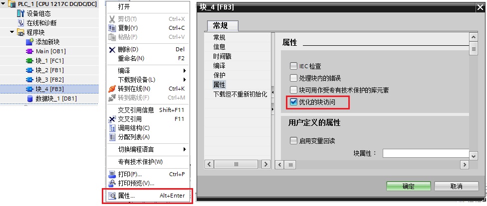

创建一个 S7-1200 的项目,在程序块中新建一个 FB 块(或者 FC 块),右击 FB 块进入该块的属性中,将 FB 块属性中的“优化的块访问”去掉,如图 1 所示。
图 1 创建非优化的 FB 块

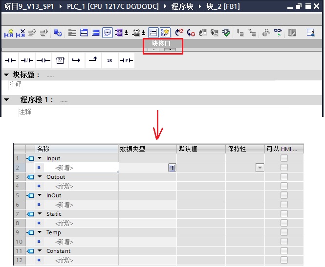

双击进入 FB 块, 展开 FB 块的“块接口”,如图 2 所示。
图 2 展开 FB 块的“块接口”

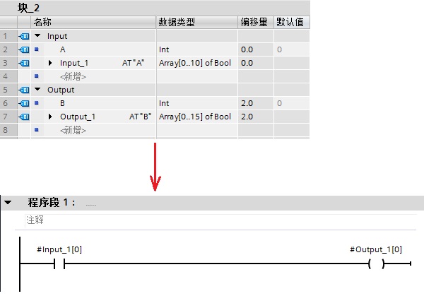

在“块接口”中,在 Input 添加一个参数,参数名为 A,数据类型为 int;接着在参数 A 下面一行,数据类型这一列,手动输入“AT”,如图 3 所示。
图 3 输入“AT”
Input 中会生成一个新参数“Input_1”,数据类型是 int,将这个参数的数据类型修改成 Array[0..15] of Bool ,并编译该 FB 块,可以看到参数 A 和参数 Input_1 的偏移量都是 0.0,这表示参数 A 和参数 Input_1 是相同地址,只是以不同的数据类型显示,如图 4 所示。
图 4 生成地址相同的新参数
以此方法新建 Output 的参数 B 和参数 Output_1,这样就可以对参数 A 和参数 B 进行位操作,如图 5 所示。
图 5 对参数进行位操作

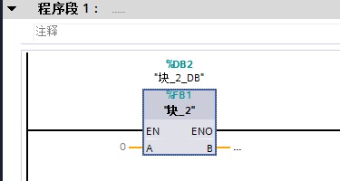

OB1 调用 FB 块时,FB 块的管脚不会显示参数 Input_1 和 Output_1,如图 6 所示。
图 6 调用生成的 FB 块

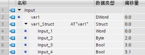

对于标准访问 FB 块的输入参数,还可以使用 Struct 对参数进行覆盖,例如:DWord 参数由一个 Struct 覆盖。Struct 包括字、字节和两个布尔值,如图8所示:
图 8 AT 参数覆盖示例

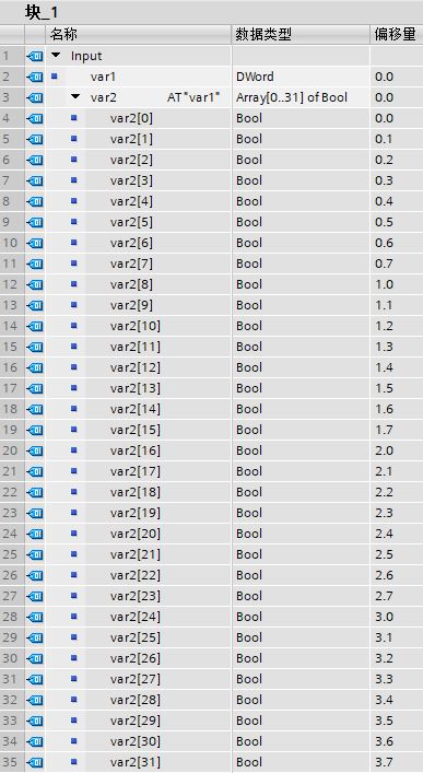

下面举例说明使用 AT 覆盖参数后,参数的顺序。在 FB1(块_1)的接口区创建数据类型为 DWord 的参数 var1,并创建 Array[0..31] of Bool 类型的参数 var2,其中 var2 是 var1 的 AT 覆盖参数,如图 9 所示:
图 9 FB 块的接口区

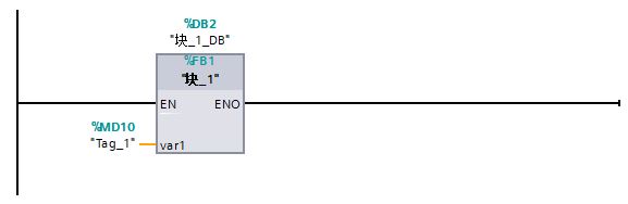

在主程序 OB1 中调用 FB1,并对 var1 赋值实参为 MD10(数据类型为 DWord),如图 10 所示:
图 10 调用 FB1
此时,覆盖参数 var2 与被覆盖参数 var1 即输入参数 MD10 的对应关系如下表 1 所示:
