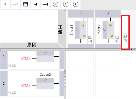

博途 V17 中增加了新的编程语言 CEM(因果矩阵),如图 1 所示。
CEM 用于快速、清晰地定义直接因果关系。描述特定过程事件并定义可能的过程反应。在二维矩阵中相互分配。
在 CEM 方法中,过程事件称为“原因”,而过程反应则称为“结果”。原因负责激活一个或多个结果。原因由矩阵中的一行表示,结果由一列表示。交叉点将原因和结果彼此相连。其中指定影响相应的结果的具体原因。
明确表示原因和结果可确保能够在项目组态和调试阶段以及检修期间快速理解 CEM 程序。

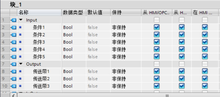

然后打开所建立的 FB 块,为该块添加 5 个输入参数(条件 1~5),3 个输出参数(传送带 1~3),数据类型都为 Bool,如图 4 所示。
图 4. 添加输入以及输出参数
在原因列点击”新增“添加 5 个原因,如图 5 所示。
图 5. 添加原因
在结果行点击”新增“添加 3 个结果,如图 6 所示。
图 6. 添加结果

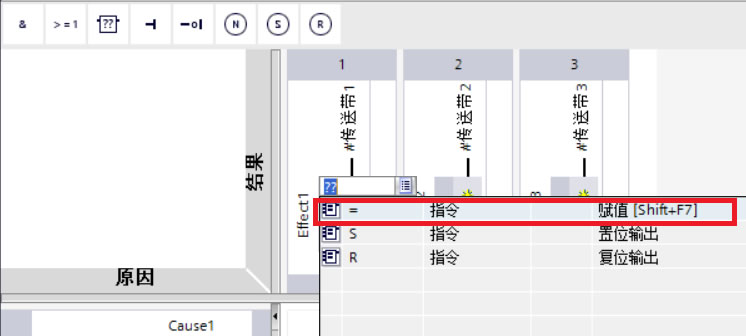

点击"Effect1”右边的红色问号,在弹出的窗口中选择“赋值”,如图 10 所示。
图 10. 选择赋值

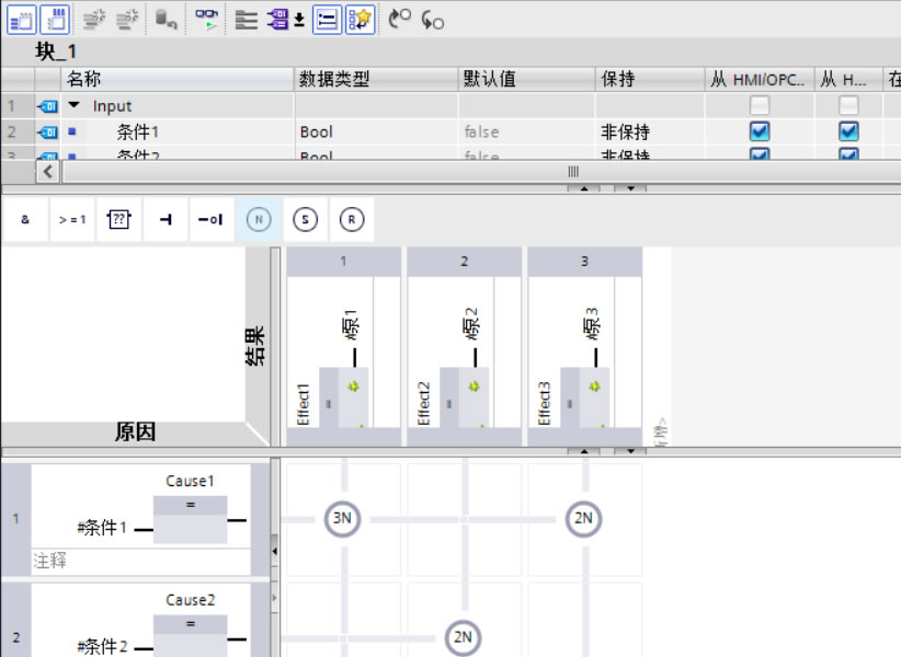

点击"条件 1"行与"传送带 1"列的交叉点,在弹出的窗口中选择动作“N”,新建动作组 3 ,如图 11 所示。
同理设置"条件 3"、"条件 5"与"传送带 1"的交叉点,选择刚才建立的动作组3。
建立动作组 3 的原因是只有条件 1、3、5 三个条件同时满足,才激活"传送带 1"。
图 11. 设置动作与运行组
同理设置"条件 2"、"条件 4"与"传送带 2"的交叉点,也选择动作"N",新建动作组 2。
建立动作组 2 的原因是只有条件 2、4 两个条件同时满足,才激活”传送带 2“。
最后设置”条件 1“、”条件 4“、”条件 5“与”传送带 3“的交叉点,选择动作”N“,新建动作组 2。
建立动作组 2 的原因是只要条件 1、4、5 任何两个条件满足,就激活”传送带 3“。

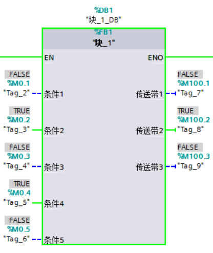

如图 15 所示,只有条件 2、4 同时为”TRUE“时,”传送带 2“输出为"TRUE"。
图 15. 传送带 2 开启

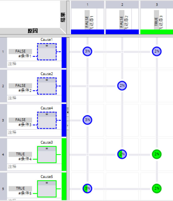

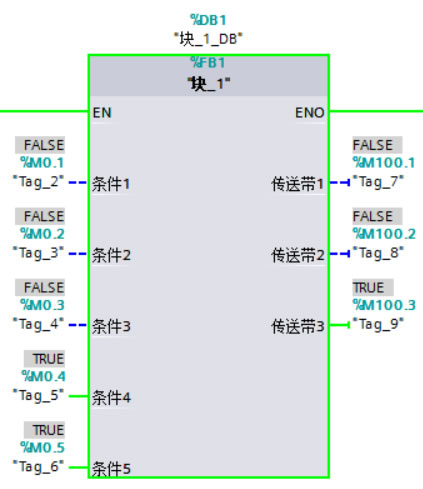

如果条件 4、5 两个同时为”TRUE“时,”传送带 3“也输出为"TRUE",如图 17 所示。
图 17.传送带 3 开启
同时 FB 块内部监视,如图 18 所示。
图 18. FB 块内部监视
