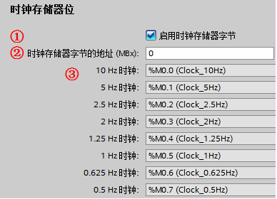

“时钟存储器位”:设置时钟存储器如图 2 所示,组态的时钟存储器的每一个位都是不同频率的时钟方波。
图 2 时钟存储器设置
①激活“启用时钟存储器字节”;
②时钟存储器字节地址:设置分配给“时钟存储器字节地址”的MB的地址;
③被组态为时钟存储器中的 8 个位提供了 8 种不同频率的方波,可在程序中用于周期性触发动作。其每一位对应的周期与频率,参考表 1。
表 1 时钟存储器
| 位号 | 7 | 6 | 5 | 4 | 3 | 2 | 1 | 0 |
| 周期(s) | 2.0 | 1.6 | 1.0 | 0.8 | 0.5 | 0.4 | 0.2 | 0.1 |
| 频率(Hz) | 0.5 | 0.625 | 1 | 1.25 | 2 | 2.5 | 5 | 10 |
1. 为什么在组态了系统存储器后, "常 1"信号在程序中却不生效?
答:组态或修改了系统存储器后,要确保将配置重新下载到 CPU,否则组态不生效。
