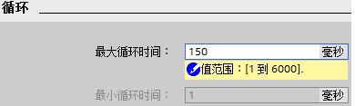

S7-1200 CPU的循环扫描时间(看门狗时间)默认为150ms,最大可修改为6000ms,如图1:
图1. 设置最大循环时间
