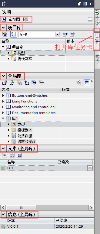

1、库总览
打开 TIA Portal 软件,进入项目视图,在软件的右侧任务卡处单击库,如图 1 所示,从上至下分别是”库视图“和“库管理”按钮、项目库窗格、全局库窗格、元素窗格(默认不开启)、信息窗格。

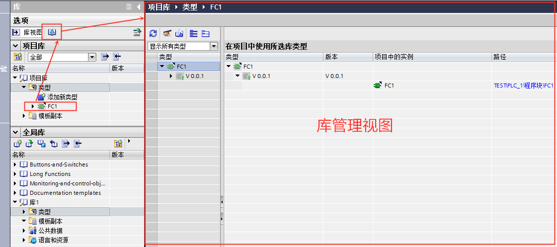

通过“库视图”按钮可以打开库视图,进入库视图后,选择对应的库通过”库管理“按钮可以查看库管理视图,如图 2 所示。
图 2、库管理视图

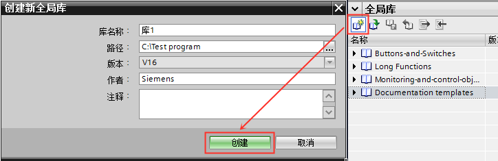

(1)全局库的建立
打开新的 TIA Portal 项目“TEST”,点击“创建新全局库”按钮,如图 3 所示。
图 3、创建新全局库

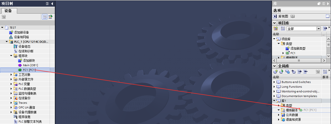

(2)添加库元素
通过拖放的方式在库的类型或模板副本中添加元素,在”TEST“项目中添加新 PLC,创建 FC1,将其拖入全局库“库1”的模板副本,如图 4 所示。
图 4、添加库元素

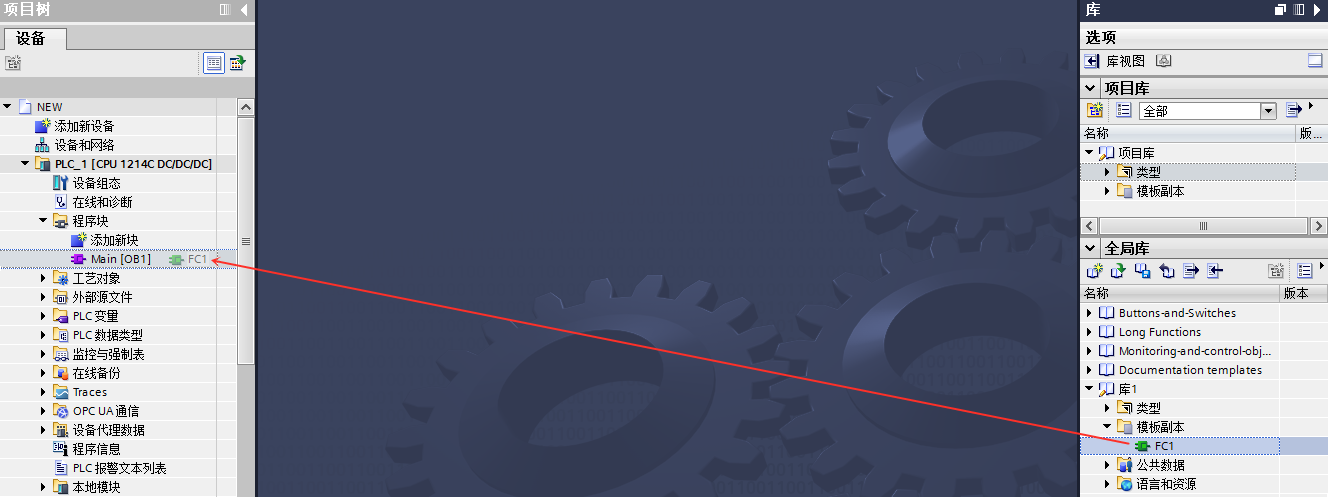

(2)调用库元素
新建 PLC,将全局库“库1”模板副本中的 FC1 拖入 PLC 程序,如图 8 所示。
图 8、调用库元素

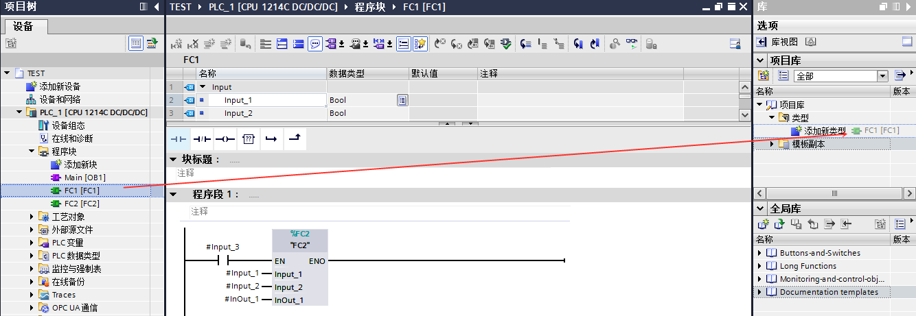

1、添加至项目库类型
新建 PLC,将 FC1 拖入项目库的类型中,如图 9 所示。
图 9、添加项目库类型

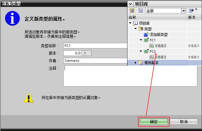

2、创建新的类型并发布
拖入项目库类型后自动提示添加类型、版本,如图 10 所示。从图中可见,当将 FC1 拖入项目库类型后,FC1 中调用的 FC2 也同时出现在项目库类型中。
图 10、创建类型并发布

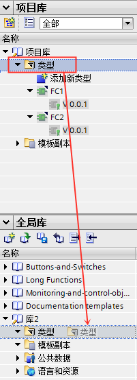

3、项目库类型添加到全局库
项目库类型可以添加到全局库中从而可以分享给其它用户使用,如图 11 所示。
图 11、项目库类型添加到全局库类型

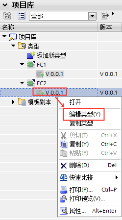

4、修订版本并再次发布
如果需要对类型进行编辑,可以右键点击需要修订的类型,选择“编辑类型”,下图 为对 FC2 "V0.0.1"进行编辑,如图 12 所示。
图 12、编辑类型

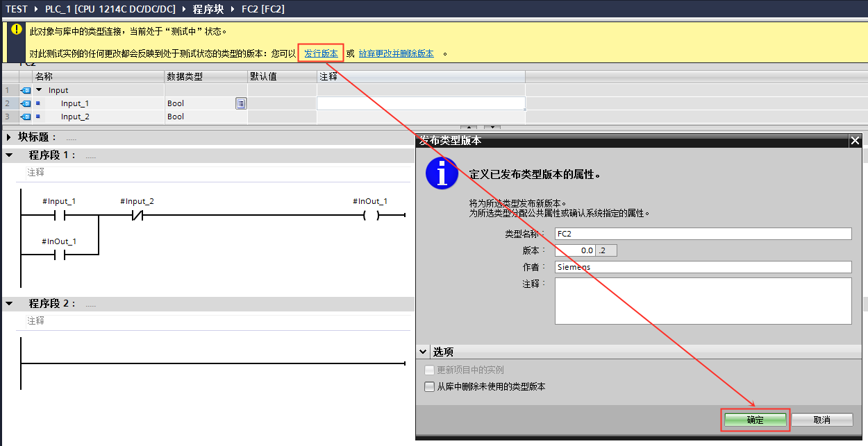

当对 FC2 进行修改后,点击发行版本可发布新的类型版本,如图 13 所示。
图 13、FC2 发布新版本

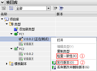

因为 FC2 的变化,导致调用该 FC2 的 FC1 变为“正在测试”模式,因此需要该 FC 检查一致性后,发行新版本。右键点击“V 0.0.2[正在测试]”,如图 14 所示。
图 14、FC1 检查一致性并发布

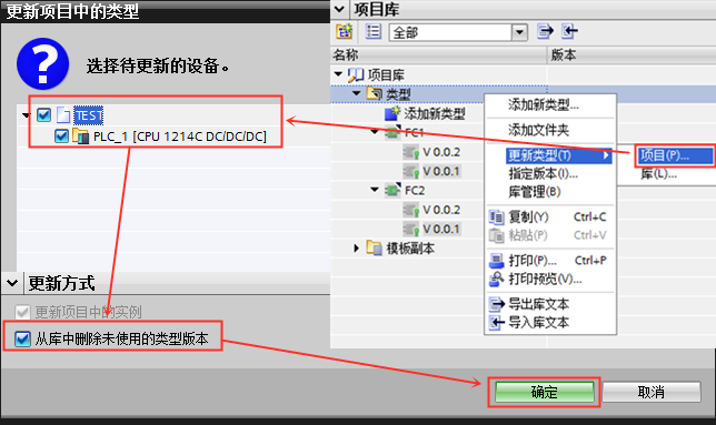

4、更新项目
用类型的新版本更新项目中绑定的所有元素,右键点击“类型”,如图 15 所示。
图 15、更新项目程序
最终将项目库类型中没有在程序中使用的版本删除,更新后项目库如图 16 所示。

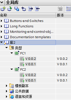

图 16、最终项目库类型

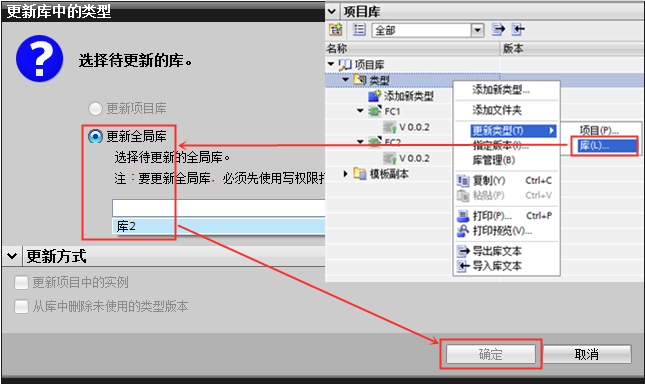

5、更新全局库类型
可以用类型的新版本更新全局库类型,更新之前需要打开全局库,打开方法参见上述全局库介绍,更新方法需要右键点击”类型“,如图 17 所示。
图 17、更新全局库类型
更新完成最终全局库类型如图 18 所示。
图 18、最终全局库类型

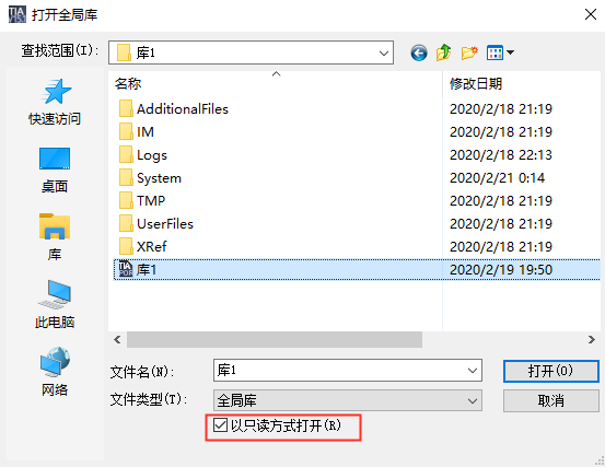

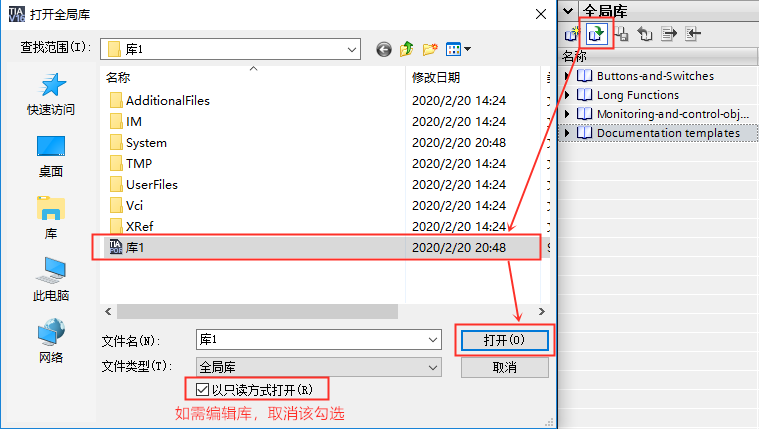

常见问题:
为什么打开的库无法编辑?
原因是库的默认打开方式是只读,以避免对用户的库元素的误修改。如果需要编辑库,则在打开时取消勾选“以只读方式打开”,如图 19 所示;
图 19、打开全局库

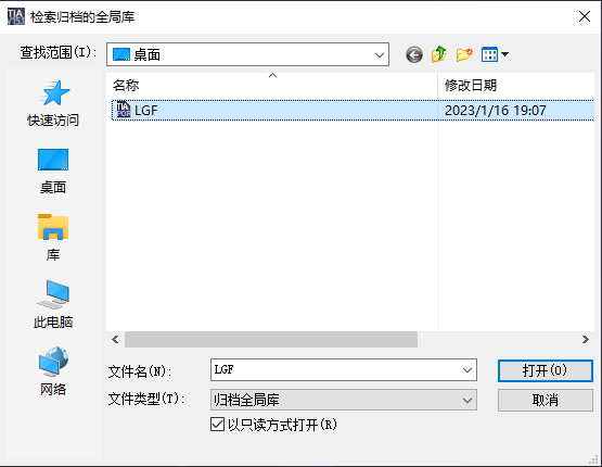

如何打开全局库归档文件 .zal 后缀的文件?

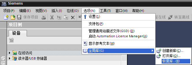

在 TIA Portal V16 之前,需要如图 20 所示,在 TIA Portal 选项菜单 > 全局库 > 恢复库选中,然后弹出如图 21 所示的窗口。
图 20、恢复全局库
然后浏览到归档库文件 .zal 文件,打开,同常见问题 1,默认以只读方式打开。

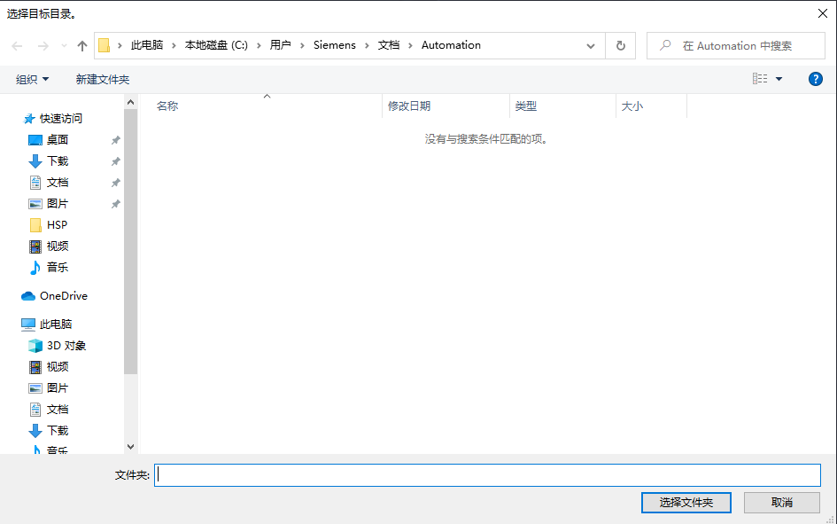

然后需要选择恢复项目存储的的文件夹,如图 22 所示。
图 22、选择文件夹
之后软件将恢复的项目文件存储在所选择的文件夹。如果归档库文件版本低于当前软件版本,请参考常见问题 2。

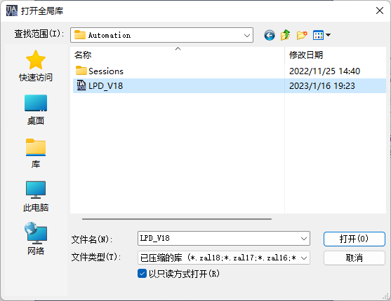

在 TIA Portal V16 及其后面的版本,恢复库功能取消,如果需要打开归档库文件,参考图 7 的打开方式,然后在打开的文件类型处选择“已压缩的库”,然后选择所需要的归档库文件。如图 23 所示。
图 23、选择已压缩的库
然后需要选择恢复项目存储的的文件夹,之后软件将恢复的项目文件存储在所选择的文件夹。如果归档库文件版本低于当前软件版本,请参考常见问题 2。

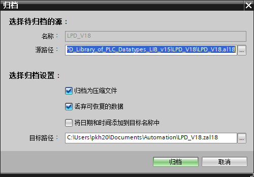

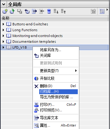

如何对全局库文件进行归档?
如果需要将库文件归档成 .zal 文件,首先需要参考图 7 打开库文件,然后在库文件右键选择“归档库”,如图 24 所示。
图 24、归档库
然后在弹出页面设置归档文件所在的目标路径,以及归档选项,如图 25 所示。最后点击“归档”按钮,即可完成归档。
图 25、完成归档
