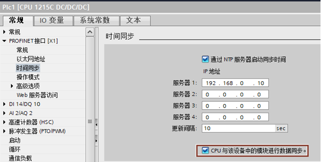

1. 在 CPU 属性中激活“通过 NTP 服务器启动同步时间”,同时激活“CPU 与该设备中的模块进行同步”,即实现 CPU 通过 NTP 协议与 NTP 服务器实现时间同步,然后将时间同步至 CP,如图 1 所示。
图 1. 模块时间同步

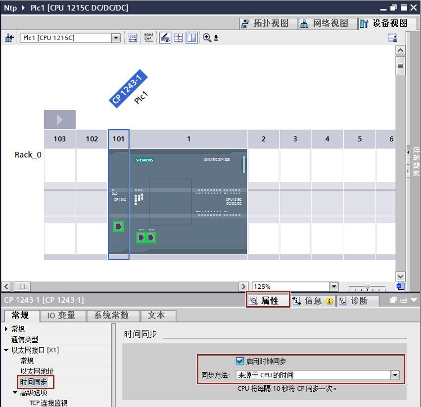

2. 在 CP1243-1 的“属性”----“时间同步”下,勾选“启用时钟同步”, 并设置同步方法为“来源于 CPU 的时间”,如图 2 所示。

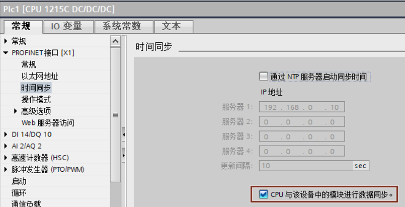

1. 在 CPU 属性中激活“CPU 与该设备中的模块进行同步”,不激活“通过 NTP 服务器启动同步时间”,如图 3 所示。
图 3 CPU 设置

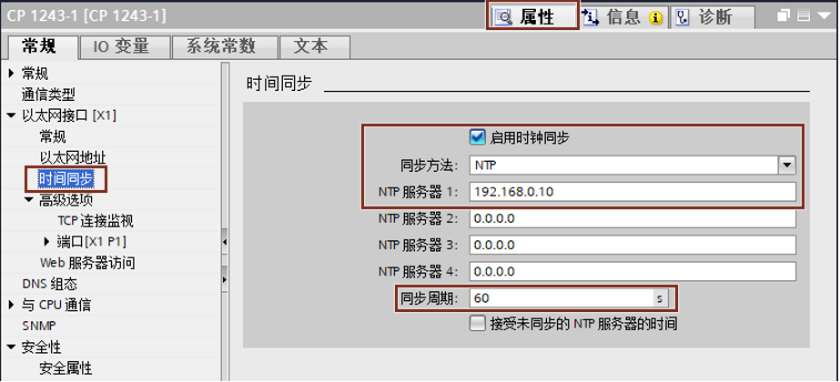

2. 在 CP1243-1 的“属性”----“时间同步”下,勾选“启用时钟同步”, 设置同步方法为 “NTP”,并且设置 NTP 服务器地址和“同步周期”,即实现 CP 通过 NTP 协议与 NTP 服务器实现时间同步,然后将时间同步至 CPU,如图 4 所示。
