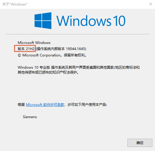

对于 Windows 10 这种有很多小版本的操作系统尤为需要注意,可以通过以下方法查看操作系统具体版本。

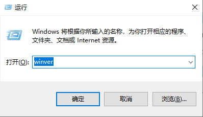

通过 Windows+R 快捷键,调出运行窗口,输入“winver”,如图 1 所示。
图 1 运行窗口
在弹出页面可以查看具体小版本,如图 2 所示红框。
图 2 版本

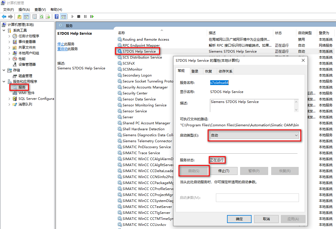

检查计算机管理中的服务
在计算机管理的服务中,找到 SIMATIC S7DOS HELP SERVICE 或者 S7DOS HELP SERVICE 等服务,需要确保该服务为自动状态并且已经启动,如图 3 所示。
图 3 检查服务

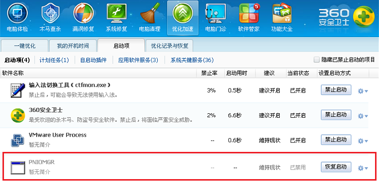

检查西门子软件进程是否被禁用
检查 360 安全卫士、金山卫士以及 QQ 管家等软件是否对操作系统的启动进程进行了优化设置,是否禁用了西门子软件所需的应用进程。
例如:如图 4 所示,PNIOMGR 进程不能被禁用,如果禁用将导致搜索不到 CPU。需要恢复启动该进程,并重启再次电脑测试。
图 4 进程
可以手动启动该进程。PNIOMGR 进程默认存放路径 C:\Program Files\Common Files\Siemens\Automation\Simatic OAM\bin。

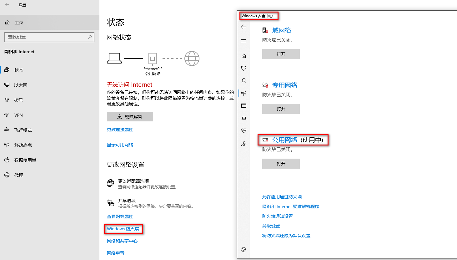

关闭防火墙
关闭所使用的网络的防火墙,确认防火墙是否允许西门子软件通过防火墙,如图 5 所示。
图 5 防火墙
