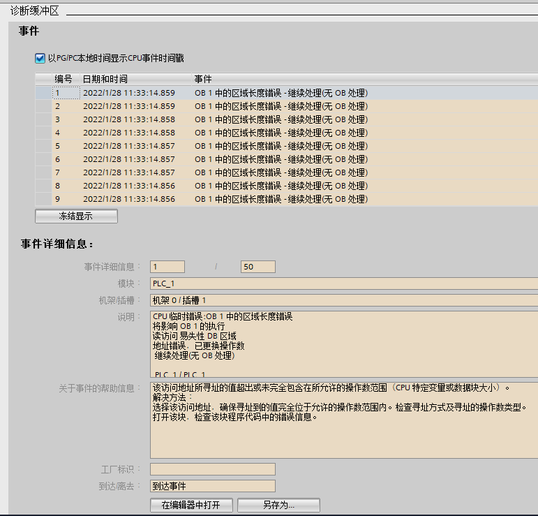

为什么 CPU 诊断缓冲区报错“区域长度错误”
如图 1 所示,CPU 诊断缓冲区报错报错“区域长度错误”,发生此类错误的原因是,访问地址所寻址的值超出或未完全包含在所允许的操作数范围(CPU 特定变量或数据块大小)。
图 1. “区域长度错误”

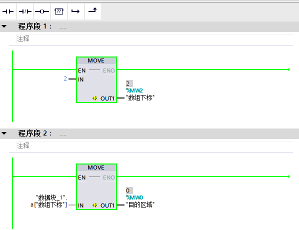

可以点击诊断缓冲区下方的“在编辑器中打开”按钮,跳转到发生错误的程序段,如图 2 所示。
在程序段 2 中,通过对数组下标赋值的方式间接寻址数组中的元素,在程序段 1 中为数组下标赋值为 2。

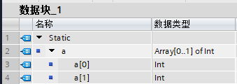

在数据块的声明中,数组只声明了 2 个数组元素,下标为 0-1,下标为 2 超出了数据块中声明变量的范围,故报故障“区域长度错误”。
可以修改数组下标或者修改数据块中数组元素的个数,保证数据访问的范围在允许的范围内。
图 2. 出错的程序段位置
图 3. 数组的声明
此类错误在间接寻址访问变量时易出现,需要编程人员确保访问地址所寻址的值不超出操作数范围。
