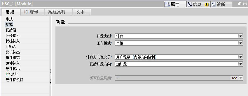

| 2 | 在设备视图>HSC_1>属性>功能,定义计数类型为计数。
图 02 |

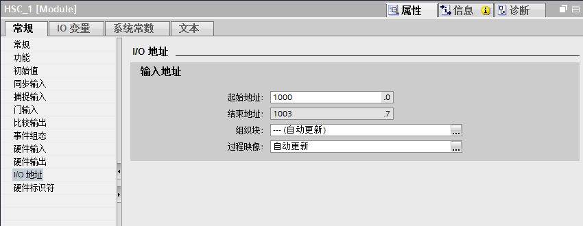

| 3 | 在设备视图>HSC_1>属性>I/O 地址,使用缺省地址 1000 作为高速计数器地址。
图 03 |

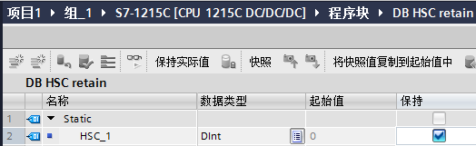

| 1 | 添加一个新的 DB 命名为 DB HSC retain,并且创建一个 DInt 数据元素,命名为 HSC_1 用于保存高速计数器的值。为了实现这个功能,HSC_1 通过勾选保持项实现数据保持。

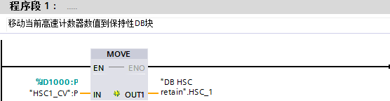

| 2 | 插入 Cyclic interrupt (循环中断),设置中断时间为 10 ms (也可以根据需要改变这个时间)。然后在循环中断中将高速计数器的值 ID1000:P 送到 "DB HSC retain".HSC_1 中。这样,高速计数器的值每 10ms 送到 DB 中保存。

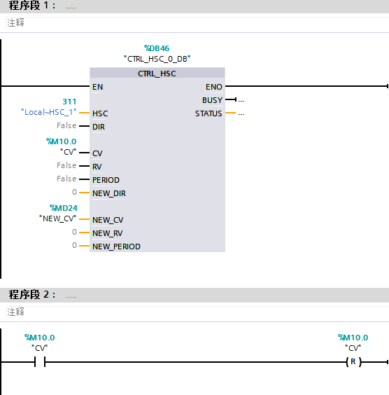

| 4 | 在 OB1 中编程 CTRL_HSC ,再将保存的值设为当前值后,复位 CV 位。
图07 |

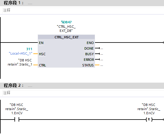

方法2:使用 CTRL_HSC_EXT 指令
1 |

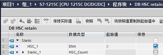

添加一个新的 DB 命名为 DB HSC retain,并且创建一个 DInt 数据元素,命名为 HSC_1 用于保存高速计数器的值。为了实现这个功能,HSC_1 通过勾选保持项实现数据保持。此外创建系统数据类型 HSC_Count 的变量 Static_1 用于 CTRL_HSC_EXT 指令。
图 08 |

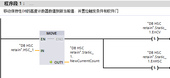

| 3 | 创建 Startup(启动OB),并且编程将保存的数值 "DB HSC retain".HSC_1 送到新当前值且置位触发条件和高速计数器的软件门,使得在 CPU 启动时,保存的值被设置成当前值。
图 10 |
| 4 | 在 OB1 中编程 CTRL_HSC_EXT ,将保存的值设为当前值后,复位触发位。
图 11 |

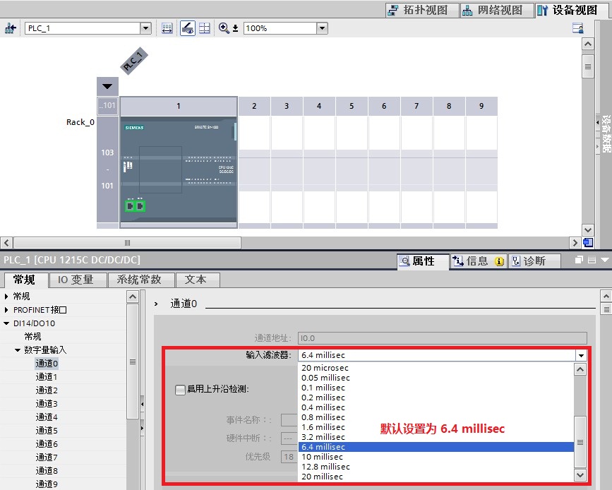

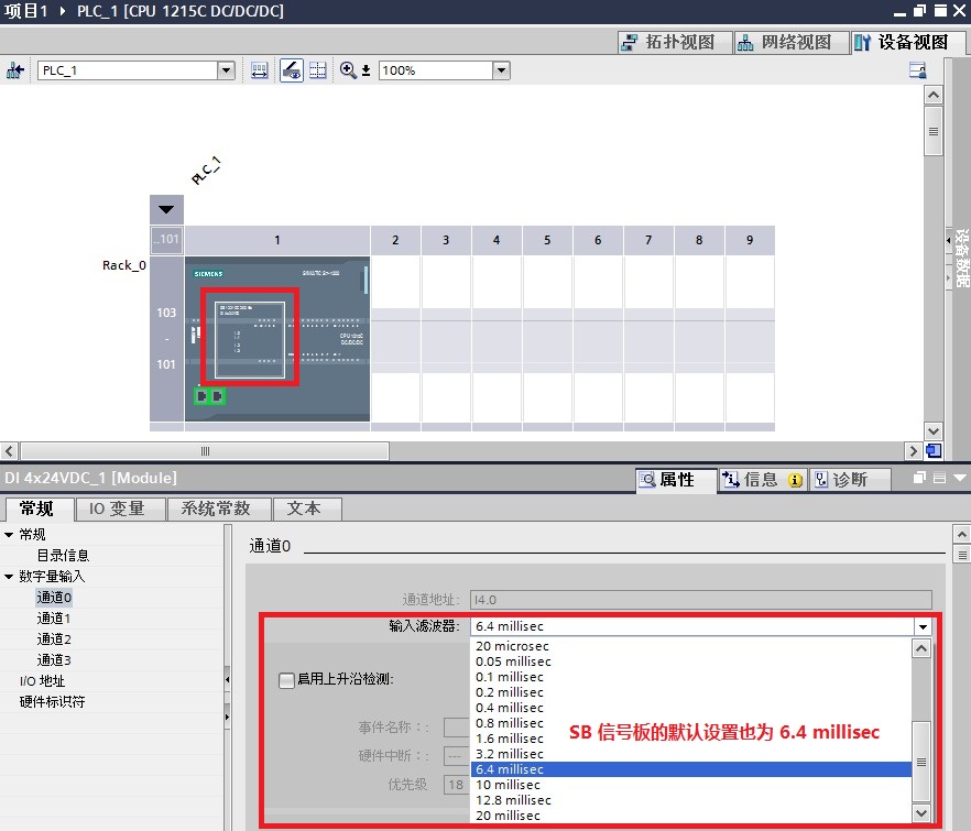

答: 在 S7-1200 CPU 和 SB 信号板的属性中,数字量输入通道的输入滤波器默认设置值为 6.4 millisec,该输入滤波时间对应的高速计数器能检测到的最大频率为 78Hz。
因此如果使用该默认值,且 S7-1200 CPU 或 SB 信号板接入的高速输入脉冲超过 78Hz,则 S7-1200 CPU 或 SB 信号板过滤掉该频率的输入脉冲。
要正确使用 S7-1200 CPU 和 SB 信号板高速计数功能,需要根据实际接入的高速输入脉冲最大频率,在"属性—常规—数字量输入通道设置"输入滤波器时间。
V4.0 或更高版本的 S7-1200 CPU 和 SB 信号板,每个数字量输入点都可设置输入滤波器时间, 如下图 12、13 所示:
图 12. 设置 S7-1200 CPU 输入滤波器时间
图 13. 设置 SB 信号板输入滤波器时间

答: 如果编程了 CTRL_HSC,当置位 CV 将 NEW_CV 写入当前值后,CV 位不会自动复位为 0,这时程序会一直将 NEW_CV 写入当前值,导致高速计数器不继续计数而保持在固定的 NEW_CV 值。因此必须编程复位 CV,才能避免该错误的发生。 同理,如果编程了 CTRL_HSC_EXT ,然后 HSC_Count 中的元素 EnCV 始终置位,这时程序会一直将 NewCurrentCount 写入当前值,导致高速计数器不继续计数而保持在固定的 NewCurrentCount 值。所以控制位通常使用沿触发,或者指令调用发生在硬件中断中。

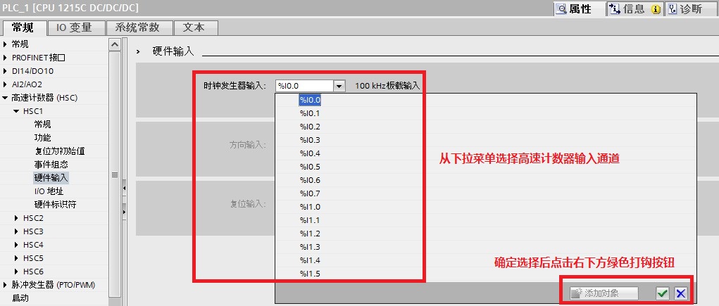

S7-1200 的高速计数器输入通道是否固定?
答: 早期固件版本的高速计数器输入通道是固定的。
V4.0 或更高版本的 S7-1200 的高速计数器输入通道可以在其属性中更改。如图 14 所示:
图 14. 更改高速计数器输入通道

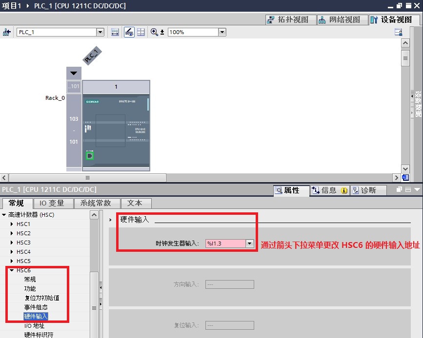

需要注意的是 V4.0 或更高版本的 S7-1200 CPU 有默认的高速计数器通道地址,而 CPU 1211C 数字量输入地址仅有 6 个,为 I0.0-I0.5,CPU 1212C 数字量输入地址仅有 8 个,为 I0.0-I0.7。

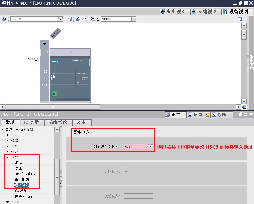

因此如果需要使用 CPU1211C 的 HSC4,HSC5, HSC6 或 CPU1212C 的 HSC5,HSC6,则需要更改其硬件输入地址到有效的范围才能正常使用。以 CPU1211C 举例,如图 15、16、17 所示:
图 15. 更改 HSC4 的硬件输入地址
图 16. 更改 HSC5 的硬件输入地址
