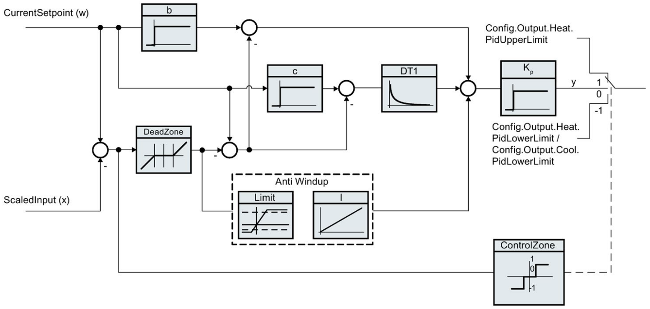

PID 算法方框图如图 1 所示:
图 1. PID_Temp 算法方框图
PID 算法根据如图 2 所示公式工作(不激活控制区和死区功能的情况),参数详见表 1 所示。
图 2. 计算公式

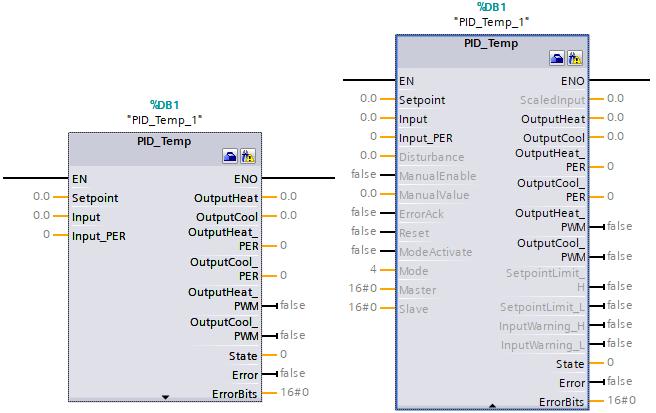

PID 指令块的参数分为两部分,输入参数与输出参数。其指令块的视图分为扩展视图与集成视图,在不同的视图下所能看见的参数是不一样的,如图 3 所示。
图 3. 集成视图和扩展视图
