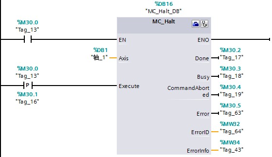

MC_Halt
指令名称:停止轴运行指令
功能:停止所有运动并以组态的减速度停止轴。
使用技巧:常用MC_Halt指令来停止通过MC_MoveVelocity指令触发的轴的运行。
『注意』部分输入/输出管脚没有具体介绍,请用户参考MC_Power指令中的说明。
