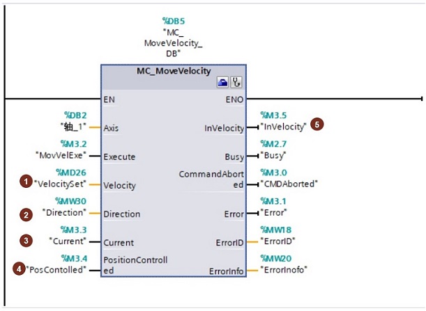

MC_MoveVelocity
指令名称:速度运行指令
功能:使轴以预设的速度运行
『注意』部分输入/输出管脚没有具体介绍,请用户参考MC_Power指令中的说明。
指令输入端:
Velocity:轴的速度。
Direction:方向数值
Current
④PositionControlled
『注意』 只要执行指令 MC_MoveVelocity 即应用该参数。之后,MC_Power 的设置再次适用。使用 PTO 轴时忽略该参数。
⑤InVelocity
『注意』可以设定“Velocity”数值为0.0,触发指令后轴会以组态的减速度停止运行。相当于MC_Halt指令。
