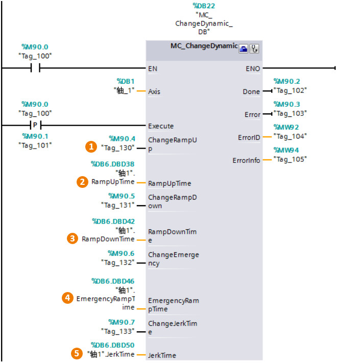

MC_ChangeDynamic
指令名称:更改动态参数指令
功能:更改轴的动态设置参数,包括:
『注意』部分输入/输出管脚没有具体介绍,请用户参考MC_Power指令中的说明。
指令输入端:
ChangeRampUp:更改“RampUpTime”参数值的使能端。当该值为0时,表示不进行“RampUpTime”参数的修改;该值为1时,进行“RampUpTime”参数的修改。每个可修改的参数都有相应的使能设置位,这里只介绍一个。当触发MC_ChangeDynamic指令的Execute管脚时,使能修改的参数值将被修改,不使能的不会被更新。
RampUpTime:轴参数中的“加速时间”。
RampDownTime:轴参数中的“减速时间”。
EmergencyRampTime:轴参数中的“急停减速时间”。
JerkTime:轴参数中的“平滑时间”
