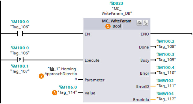

MC_WriteParam
指令名称:写参数指令
功能:可在用户程序中写入或是更改轴工艺对象和命令表对象中的变量。
『注意』部分输入/输出管脚没有具体介绍,请用户参考MC_Power指令中的说明。
『注意』可写入或是更改的变量包括务必参考《STEP 7 TIA PORTAL V15 中的 S7-1200 Motion Control V6.0》中的12.9和12.10章节。该文档的下载链接:https://support.industry.siemens.com/cs/cn/zh/view/109754206
参数类型:与“Parameter”数据类型一致
Parameter:输入需要修改的轴的工艺对象的参数,数据类型为VARIANT指针。
Value:根据“Parameter”数据类型,输入新参数值所在的变量地址。
上图以回原点方向为例,“Parameter”管脚输入:<轴名称>.Homing.ApproachDirection,由于该轴的名称为“轴_1”,所以例子中的地址就是:“轴_1“.Homing.ApproachDirection。该变量是Bool类型的变量,因此在“Value”管脚中输入一个Bool类型的变量地址,同时指令的参数类型也是Bool。
