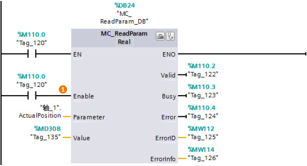

MC_ReadParam
指令名称:读参数指令
功能:可在用户程序中读取轴工艺对象和命令表对象中的变量。
『注意』部分输入/输出管脚没有具体介绍,请用户参考MC_Power指令中的说明。
指令输入端:
Enable:可以一直使能读取指令 。
该例子读取的是轴的实际位置值,读到的数值放在“Value”中。
下面列出了常用的轴工艺对象中部分参数:
