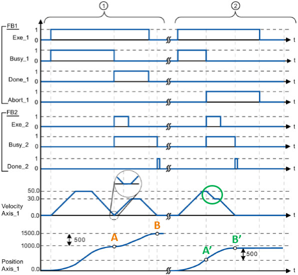

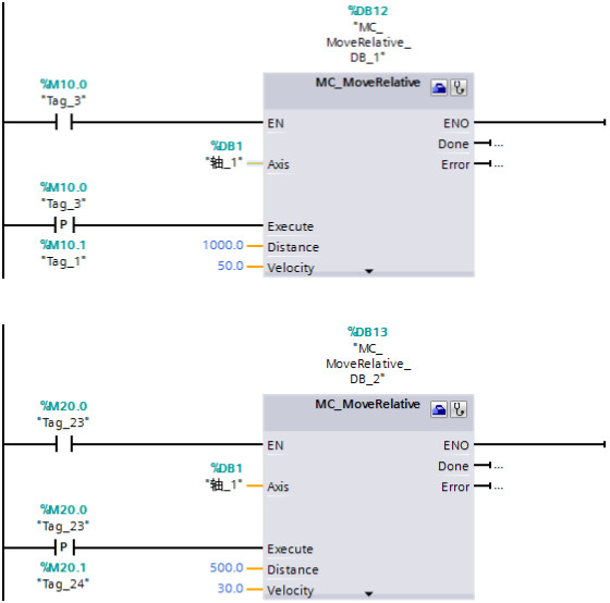

用两个MC_MoveRelative为例进行说明,如下图所示,除了在程序里调用了MC_Power指令和MC_Reset之外,还调用了两个MC_MoveRelative指令。第一个MC_MoveRelative指令的Distance = 1000.0mm,Velocity = 50.0mm/s;第二个MC_MoveRelative指令的Distance = 500.0mm,Velocity = 30.0mm/s。
情况①,当第一个MC_MoveRelative指令执行完时触发第二个MC_MoveRelative指令;
情况②,在第一个MC_MoveRelative指令执行过程中触发第二个MC_MoveRelative指令。
如下图所示,情况①时,第一个MC_MoveRelative指令让轴移动到了A点,触发第二个MC_MoveRelative指令后,轴在A点的基础上以30.0mm/s的速度移动了500.0mm的距离。情况②,在第一个MC_MoveRelative指令执行过程中立即触发了第二个MC_MoveRelative指令,轴从A'点的位置立即以二个MC_MoveRelative指令的参数运行,轴从当前的50.0mm/s的速度以减速度降到30.0mm/s,在A'的基础上运行了500.0mm的距离达到B'点。
『结论』以MC_MoveRelative指令为例说明Override的特点
『优点』轴不用停止,可以平滑过渡到新的指令或是同一指令的新参数。
