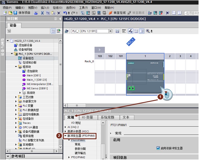

1. 进入CPU“常规”属性,设置“脉冲发生器”。如下图所示:

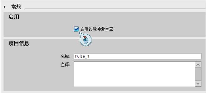

2. 启用脉冲发生器:可以给该脉冲发生器起一个名字,也可以不做修改使用软件默认设置值;可还以对该PTO脉冲发生器添加注释说明。如下图所示:

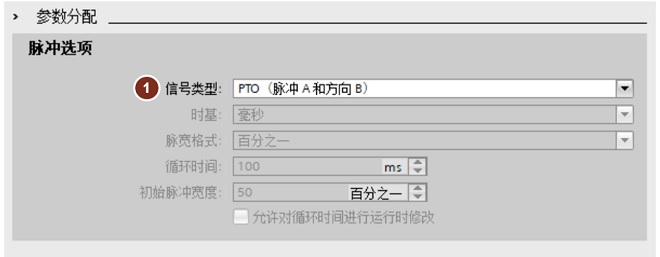

3. 参数分配:组态脉冲参数,如下图所示,PTO输出模式仅需定义信号类型。
① 信号类型:PTO又分成4种,每种类型的具体含义在运动控制部分进行介绍。

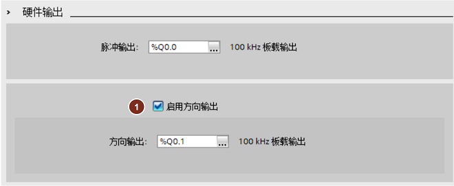

4. 硬件输出:根据需要选择S7-1200 PLC对应的PTO硬件输出点。如下图所示:
① 启用方向输出:可以选择使能方向输出或取消方向输出点。

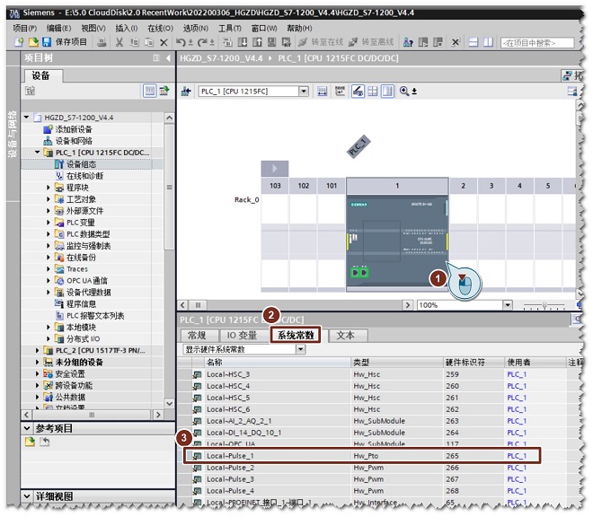

5. 硬件标识符:PTO通道的硬件标识符是软件自动生成的,不能修改。 可以在系统常数里获得对应通道的硬件标识符。如下图所示:

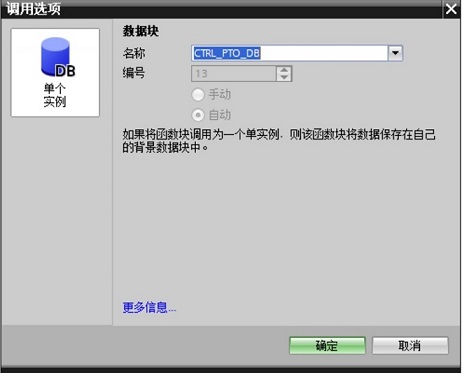

2. 在插入CTRL_PTO指令时会提示关联背景数据块,如下图所示,该数据块的名称和编号可以由用户手动设置,也可以选择系统默认值。

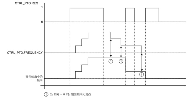

4.REQ与FREQUENCY的时序关系
如下图所示:当将 REQ 输入设置为 TRUE 时,FREQUENCY 值生效。如果 REQ 为 FALSE,则无法修改 PTO 的输出频率,且 PTO 继续输出脉冲。
