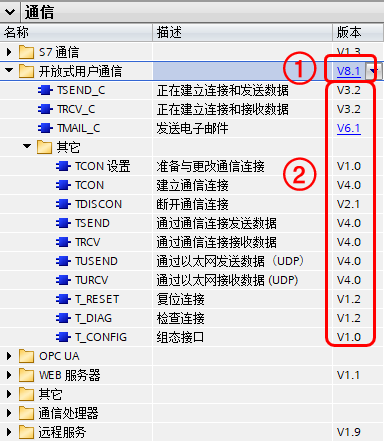

TIA PORTAL 软件内提供了以下指令:
开放式用户通信指令版本
开放式用户通信如图1所示。
图1 开放式用户通信指令
①指令集版本
②指令版本
开放式用户通信指令集由以上指令组成。每个版本 CPU 都可以支持多个版本的开放式用户通信指令集,见表1,建议使用默认的指令集版本也就是最高的版本,低版本指令集一般是用来低版本 CPU 程序移植到高版本 CPU 时用的。
