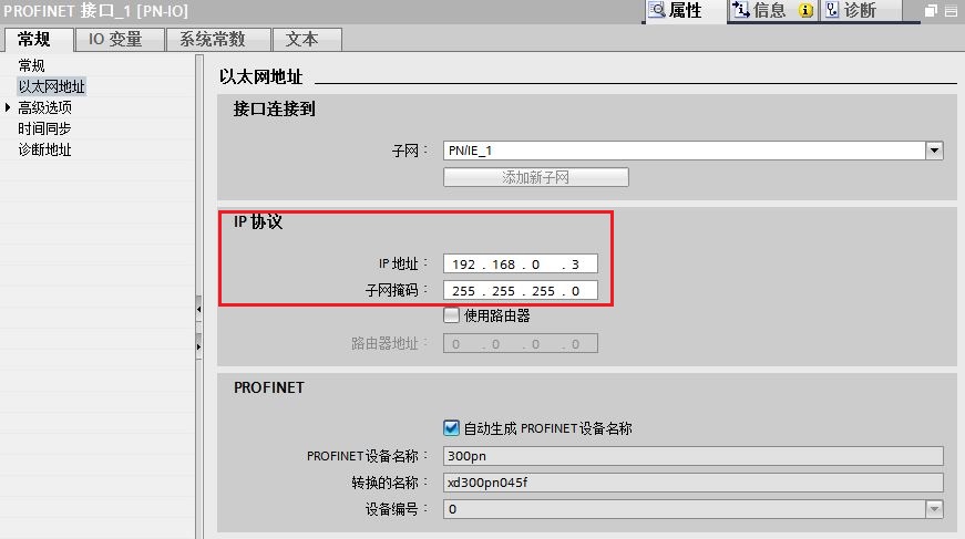

2.为 PROFINET 通信口分配以太网地址
在 “设备视图”中点击 CPU 上代表 PROFINET 通信口的绿色小方块,在下方会出现 PROFINET 接口的属性,在 “以太网地址” 下分配 IP 地址为 192.168.0.3,子网掩码为255.255.255.0,如图11所示。
图11. 分配300CPU IP 地址

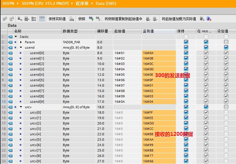

300CPU侧配置和编程完成,编译并存盘。
下载两个 CPU 中的所有硬件组态及程序,实现 两个 CPU 之间数据交换,监控结果如图17-18所示。
图17 300侧数据
图18. 1200侧数据
