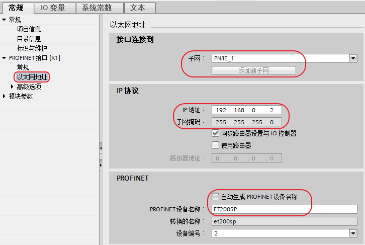

STEP 1:创建 TIA Portal 项目并进行网络组态
使用 TIA V17 创建一个新项目,进入网络视图添加表 1 列出的设备,并进入以太网地址选项分别设置子网、IP 地址以及设备名称,如图 2 所示为 ET200SP 设置 IP。
将 CPU 1217C 作为 IO 控制器分配给其它IO设备,CPU 1215C 作为单独控制器,如图 3 所示。
图 2.ET200SP 组态 IP

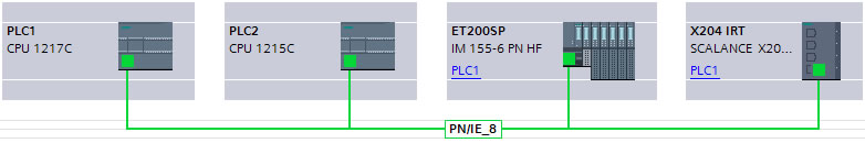

图 3.组态网络

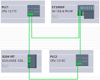

STEP 2:创建拓扑(非必须)
在拓扑视图中根据表 2 连接各模块对应的端口。
虽然拓扑组态不是 MRP 正常工作的必要条件,但组态拓扑有助于在出现故障时进行故障排除。
表2. 伙伴端口
| 设备 | 伙伴 |
| S7-1217C.Port1 | X204 IRT.Port1 |
| X204 IRT.Port2 | S7-1215C.Port1 |
| S7-1215C.Port2 | ET200SP.Port2 |
| ET200SP.Port1 | S7-1217C.Port2 |
图 4 为拓扑视图中实际组态的连接
图 4.MRP 拓扑组态

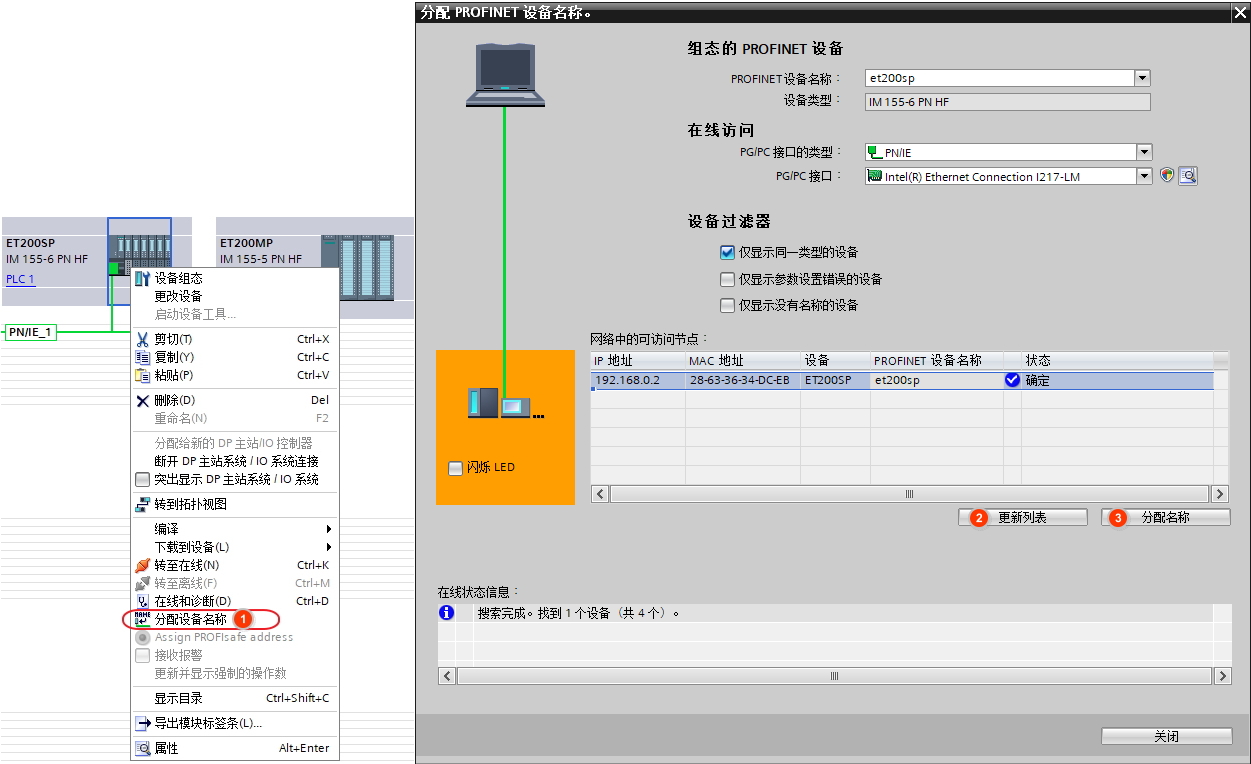

STEP 3:分配设备名称
所有 PROFINET 设备都需要一个设备名称,这里通过 TIA 为每个 IO 设备分配表1中列出的设备名称。如图 5 所示。
图 5.分配设备名称

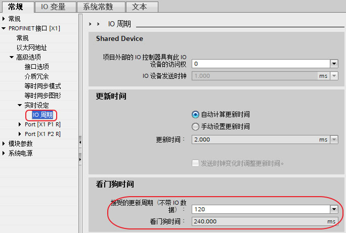

STEP 4:设置 IO 周期
MRP 的重组时间为 200ms, 因此 PROFINET 通信必须选择大于 200ms 的看门狗时间,看门狗时间不是直接配置的,而是作为没有 IO 数据可接受的更新周期,也就是允许几个周期没有数据更新,默认是 3 个周期,超出设置的周期数就会报 IO 设备故障。本示例通过修改更新周期数来达到大于 200ms 的看门狗时间的要求(看门狗时间=可接受更新周期数*更新时间),这里修改为 120,这样看门狗时间将达到 2ms*120=240ms。如图 6 所示。
图 6.设置 IO 周期

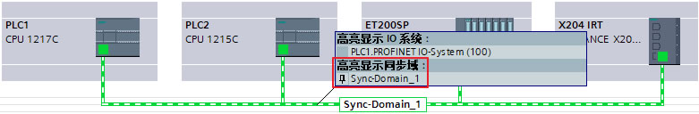

方法1:通过高亮显示同步域,然后单击同步域网络即可进入域管理。如图 7 所示。

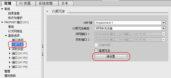

方法2:进入环网任意设备的介质冗余配置界面,然后选择域设置即可进入域管理。如图 8 所示。
图 7.高亮显示同步域
图 8. MRP 域设置

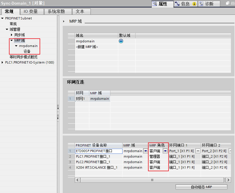

STEP 6:MRP 域管理
域管理视图可以选择所属 MRP 域,并可以对域名称进行重命名,这里选择默认 MRP 域,还可以对设备的 MRP 角色以及环网端口进行分配,这里根据表 1 来分配 MRP 角色及环网端口,如图 9 所示。
图 9. MRP 域管理

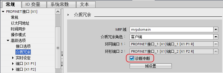

方法 1:勾选 MRP 诊断中断功能,当环网端口上的接线或端口错误以及环网断开会生成一个诊断中断。如图 10 所示。
图 10.诊断中断

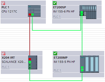

方法 2:组态拓扑视图,当端口错误或设备故障可以快速查看故障点。如图 11 所示。
图 11.拓扑视图

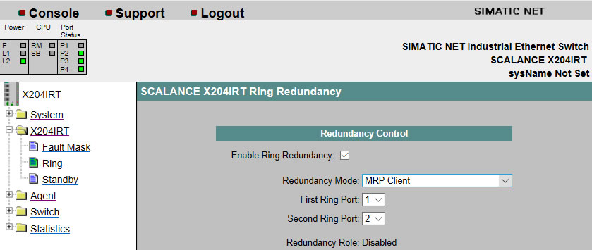

交换机作为客户端:可以不把交换机组态到项目中,只需在交换机相应端口配置为客户端,如图 12 所示。
图 12.交换机 MRP 组态

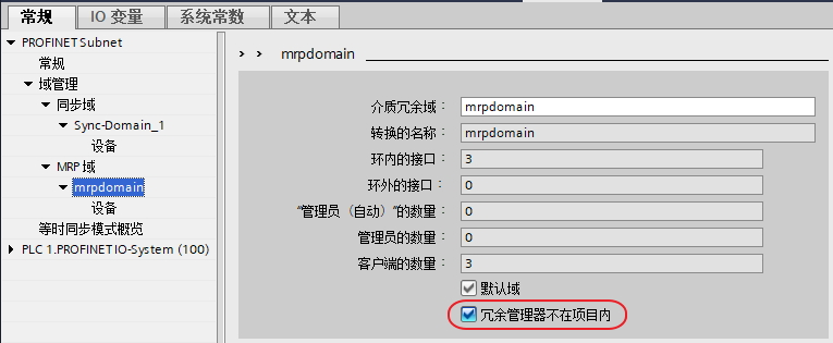

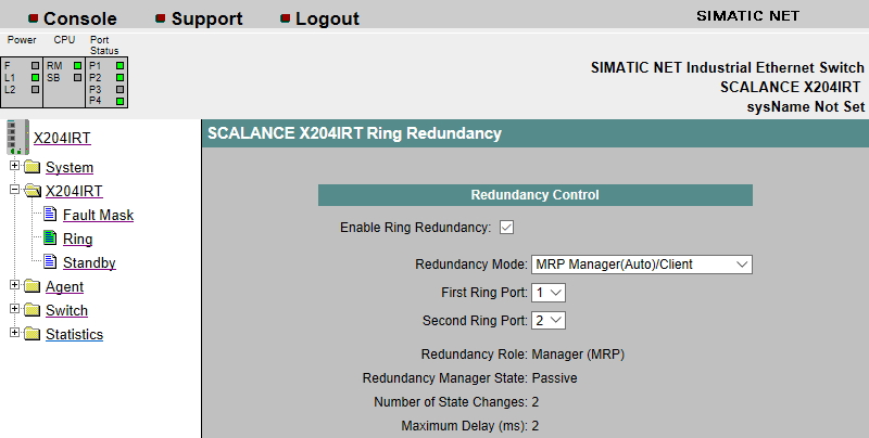

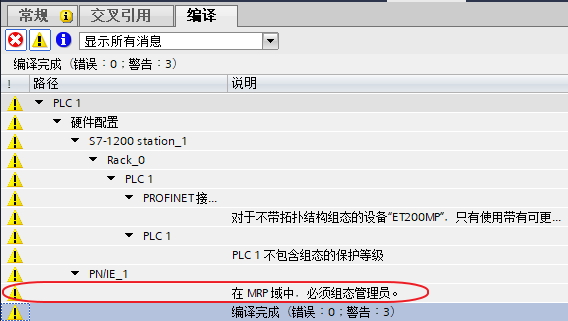

交换机作为管理器:TIA V15.1 以下版本必须把交换机组态到项目中,TIA V15.1 及以上在域管理视图添加了冗余管理器不在项目内选项,允许管理器不在项目内,编译程序只会提示必须组态管理员的警告,这样就需要进入交换机配置界面进行冗余环网的配置,如下图 13 - 15 所示。注意如果项目中不组态交换机就不能再配置拓扑了,不然会报伙伴端口错误。
图 13.配置冗余管理器不在项目内
图 14.交换机 MRP 组态
图 15.编译结果
