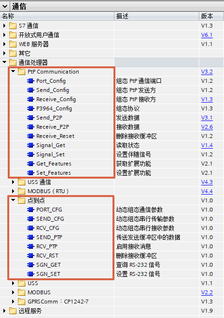

S7-1200有两套点对点通信指令,如图1所示。
图1 指令列表
上述两套指令集区别如下表:
| 指令集 | 适用范围 | |
| PtP Communication | S7-1200中央机架 | CPU版本>=V4.1.1,CM1241版本>=V2.1, TIA PORTAL 版本>=V13SP1,CB1241没有版本要求 |
| 分布式IO | CPU版本>=V4.1.1,ET200SP/ET200MP分布式IO的串口模块 | |
| 点到点 | S7-1200中央机架 | CPU、TIA PORTAL、CM1241、CB1241 均没有版本限制 |
建议使用PtP Communication指令集的指令,因为指令和S7-1500兼容,并且指令版本一直在更新,点到点指令集不再更新,建议只用于老项目升级。

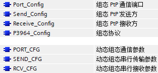

对于如图2中的指令,这些是用于在线修改串口模块硬件组态的指令,例如在线修改波特率,在线修改接收条件。一般不需要使用,具体使用可以参见TIA PORTAL帮助或者S7-1200系统手册。

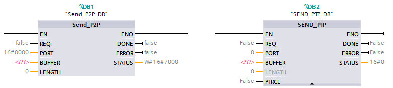

图7 发送指令
| Send_P2P | SEND_PTP | |
| EN | 使能,建议常接通 | |
| REQ | 发送触发信号,使用沿触发 | |
| PORT | 串口硬件模块标识符,可以在PLC变量表中找到,如图9所示 | |
| BUFFER | 发送区,一般使用P#指针形式,String类型或者WString类型,字符数组等,如果使用String类型或者WString类型,则伙伴方收到时不会看到字符串前面的最大长度和实际长度,也就是说相当于发送的是字符数组。 | |
| LENGTH | 实际发送的字节数,如果为0,则是全部发送 | |
| PCTRL | - | 没有意义 |
| DONE | 将数据发送至通信模块发送缓冲区完成,将有一个扫描周期置位 | |
| ERROR | 发送错误,将有一个扫描周期置位 | |
| STATUS | 通常显示状态代码,错误时会在ERROR为1的周期显示错误信息(16#8xxx) | |

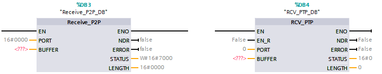

图8 接收指令
| Receive_P2P | RCV_PTP | |
| EN | 为True时,如果通信模块接收缓冲区有数据,则将其传送至BUFFER | 使能,建议常接通 |
| EN_R | - | 为True时,如果通信模块接收缓冲区有数据,则将其传送至BUFFER |
| BUFFER | 接收区,一般使用P#指针形式,String类型或者WString类型,字符数组等,如果使用String类型或者WString类型,则即使伙伴方发送的是字符数组,指令也会为字符数组添加最大长度和实际长度成为字符串。 | |
| NDR | 将通信模块接收缓冲区的数据接收至BUFFER完成,将有一个扫描周期置位 | 如果EN_R为True时,则将通信模块接收缓冲区的数据接收至BUFFER完成,将有一个扫描周期置位 |
| ERROR | 指令错误,将有一个扫描周期置位 | |
| LENGTH | 在接收完成时,将有一个扫描周期显示接收到的字节数 | |
如果通信模块接收缓冲区包含有n次接收到的数据,则需要Receive_P2P EN/RCV_PTP EN_R n个扫描周期为True才能接收至BUFFER完成。
一般建议Receive_P2P EN/RCV_PTP EN_R常通或者接通一段时间而不是使用沿触发,这样通信模块接收缓冲区一旦接收到新数据,就可以立即接收至BUFFER。如果可能,可以把接收指令放在循环OB内尽可能快的调用。
图9 系统常量

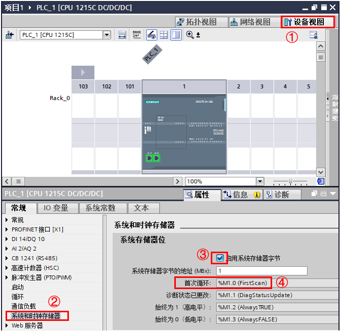

例子中使用系统存储器FirstScan,激活方式如图14所示。
图14 设置系统存储器
①进入CPU的设备视图
②在属性>常规下选中系统和时钟存储器
③激活启用系统存储器字节,默认MB1
④即为FirstScan变量,默认M1.0

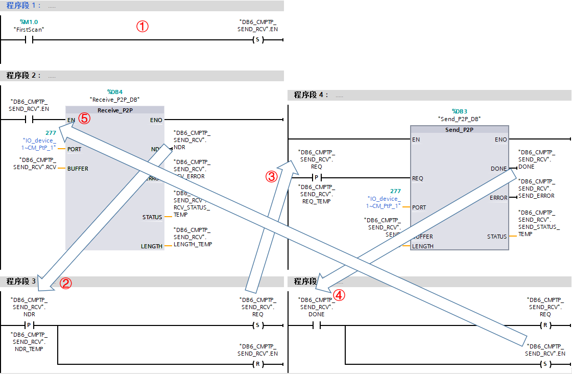

图16为2号站轮询:
图16 2号站轮询
①使用系统存储器“FirstScan”激活第一次的接收
②接收NDR位的上升沿置位接收请求,复位发送请求
③触发发送
④发送DONE位置位接收请求,复位发送请求
⑤触发下一次的接收

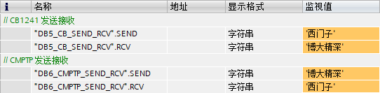

通信结果:
图17 通信结果
