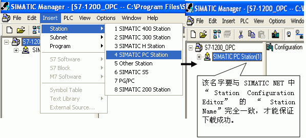

打开STEP7并新建一个项目:“S7-1200_OPC”,通过“Insert”>“Station”>“SIMATIC PC Station”插入一个PC站,PC站的名字为:“SIMATIC PC Station(1)”。如图1所示。
注意:STEP7 中PC Station的名字“SIMATIC PC Station(1)”要与SIMATIC NET 中“Station Configuration Editor”的“Station Name”完全一致,才能保证下载成功。
图1.插入并组态PC 站

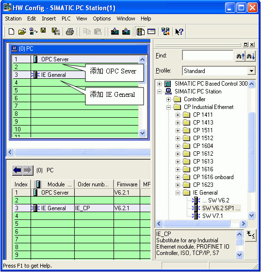

2. 双击Configuration即可进入PC Station硬件组态界面。

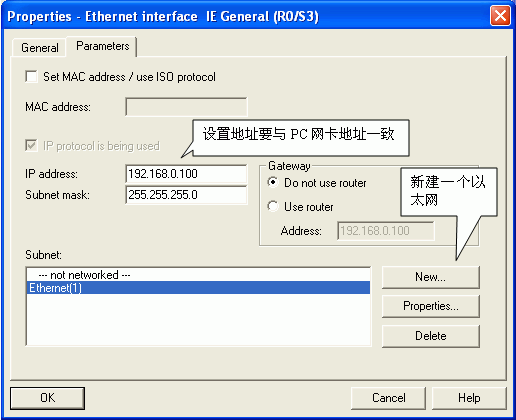

在第一个槽中,从“SIMATIC PC Station”>“User Application”>“OPC Server”下,选择版本“SW V6.2 SP1”添加一个OPC Sever 的应用。
   在第三个槽中,从“SIMATIC PC Station” >“CP Industrial Ethernet”>“IE General”下,选择版本“SW V6.2 SP1”添加一个 IE General,并设置IP 地址,如图2所示。
注意:因为使用的是普通以太网卡,所以要选择添加“IE General”。
图2.PC Station的硬件组态
然后配置网卡地址并新建一个以太网,如图3所示。
图3.设置以太网地址

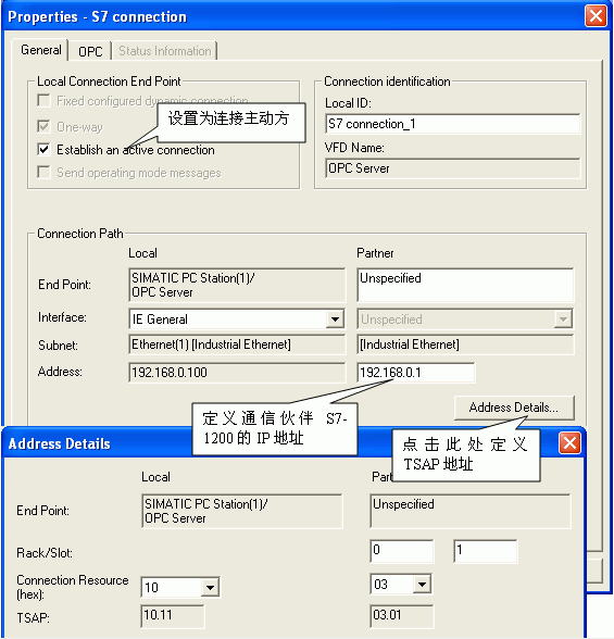

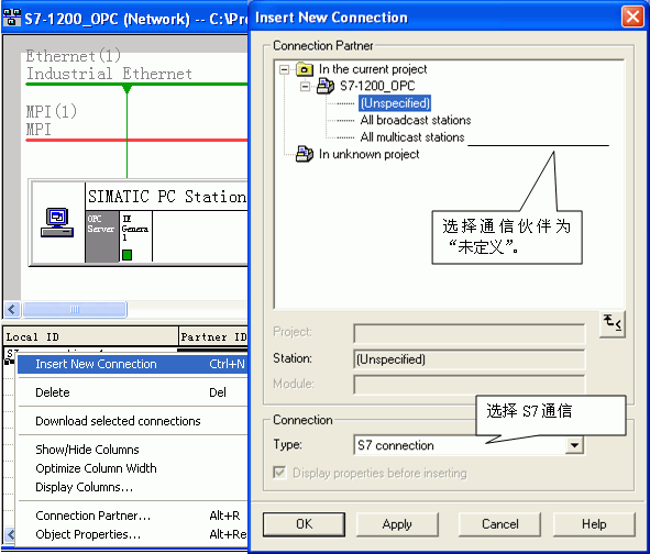

通过点击工具栏右上角网络配置的图标 图:Icon network进入网络配置,然后在NetPro网络配置中,用鼠标选择OPC Server后,在连接表第一行鼠标右键插入一个新的连接或通过“Insert>New Connection”也可建立一个新连接然后定义连接属性,如图4~图5所示。
图4.建立连接及定义连接属性
图5. 设置 S7 连接属性及TSAP地址Connection properties, TSAP
确认完成所有配置后,已建好的S7连接会显示在连接列表中。点击编译存盘按钮或选择“Network”>“Save and Compile”,如得到No error的编译结果,则正确组态完成。这里编译结果信息非常重要,如果有错误信息(error Message),说明组态不正确,是不能下载到PC Station中的。

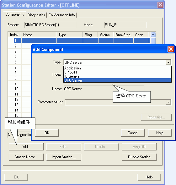

2. 添加OPC Server
选择第一号插槽,点击Add按钮或鼠标右键选择添加,在添加组件窗口中选择OPC Server,如图6所示。
图6. 插入OPC Server

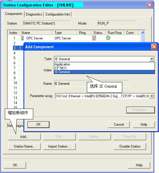

3. 添加组件窗口中选择IE General
选择第三号插槽,点击Add按钮或鼠标右键选择添加,在添加组件窗口中选择IE General,如图7所示。
图7.插入IE General insert IE general
注意:STEP7 中的PC Station硬件组态与虚拟PC Station硬件机架的名字、组件及“Index”必须完全一致。

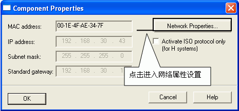

4. 网卡参数配置
插入IE General后,随即会弹出组件属性对话框。点击Network Properties,进行网卡参数配置,如图8所示。
图8.进入PC 网卡参数设置

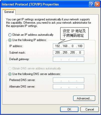

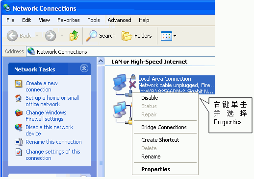

选择本地连接,通过右键菜单进入属性,如图9所示。
图9.选择本地连接local properties
选择TCP/IP属性,如图10所示。
图10.进入TCP/IP 属性Internet properties
定义网卡地址,如图11所示。
图11.置网卡地址PC IP

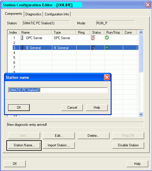

5. 命名PC Station
这里的“PC Station”的名字一定要与STEP 7硬件组态中的“PC Station”的名字一致,如图12所示。
图12.命名PC STATION Station name

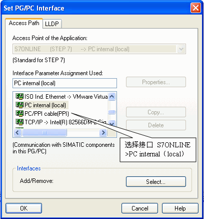

1. 设置PG/PC 接口
在STEP7 软件中,通过“Options”>“Set PG/PC Interface”进入设置界面,如图13所示。
图1.设置PG/PC接口PC internal

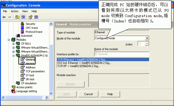

13. 检查配置控制台
通过“start”>“Simatic”>“SIMATIC NET”>“Configuration Console”进入配置控制台检查,如图14所示。
图14.配置控制台
注意:对于Simatic Net V6.1或V6.0版本的软件,需要在上面窗口中,手动将模块模式(Mode of the module)从PG模式切换到组态模式(Configured mode),并设置Index号。然后再在Station Configuration Editor中添加硬件。

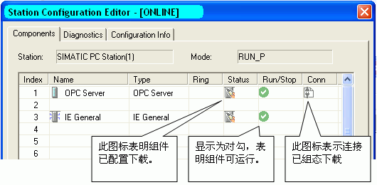

下载完成后在“Station Configuration Editor”中状态显示,如图15所示。在编程过程中,可以根据这些状态显示进行判断组态是否正确。
图15.下载完成后的状态Station Editor online

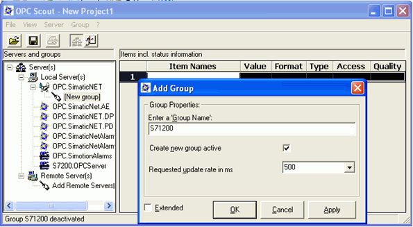

1. 新建变量组
双击OPC.SimaticNET,新建一个组并输入变量组的名称,例如S7-1200 。如图16所示。
图16. 创建一个新的变量组

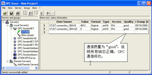

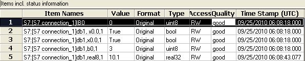

3. 观察通信结果及质量,如图18所示。
图18.检查通信结果
注意:如果通信质量为“bad”,则说明通信失败,需要检查软件组态及硬件连接是否正确。

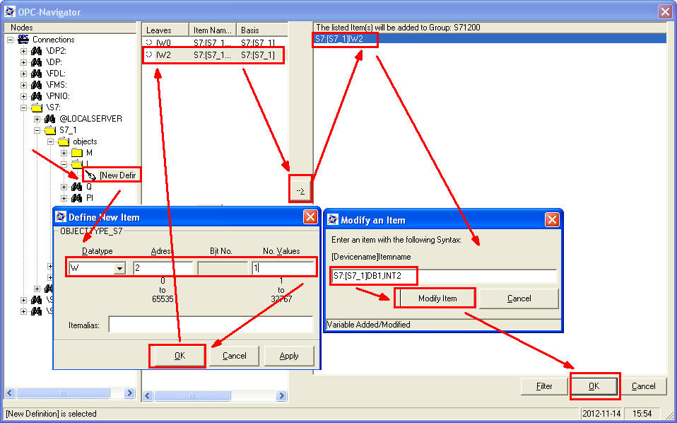

如何在 OPC Scout 中添加 DB 区数据变量?
答:在 OPC Scout中添加变量时,DB 数据没有添加变量的选项,如图19所示。
图19.无法添加 DB 数据
如果要添加数据区需要先添加 I 区或 M 区数据,然后修改成 DB 区数据,添加步骤如图20所示。
图20.在 OPC Scout中添加 DB 数据的步骤

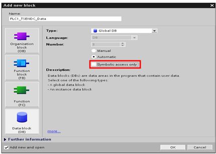

在 OPC Scout 中为什么可以访问到 I,Q,M 等数据,却唯独不能与 DB 通信?
答: 在创建DB块时,缺省的属性设置为"只支持符号寻址",这就造成OPC无法访问 DB 的绝对地址,造成通信错误。为了避免通信错误,创建DB块时,一定不要勾选"只支持符号寻址"。正确的设置如图22所示。
