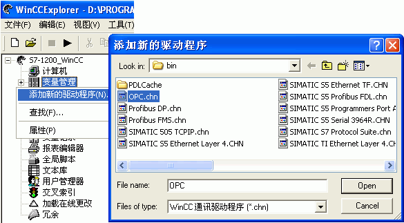

2. 添加新的驱动
打开WinCC 软件新建一个项目,用鼠标右键点击“变量管理”,在快捷菜单中点击“添加新的驱动程序”,添加新的驱动:Opc.chn。如图1所示。
图1. 添加一个新的驱动new driver, OPC driver

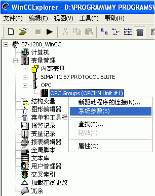

3. 在WinCC中搜索及添加OPC Scout中定义的变量
首先用鼠标右键点击OPC Groups ,在快捷菜单中点击“系统参数”,如图2所示。
图2.进入系统参数system parameter

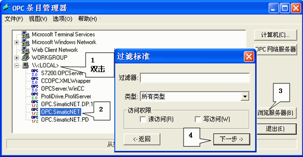

然后选中OPC.SimaticNET,点击“浏览服务器”按钮进行搜索。如图3所示。
图3.选择服务器浏览

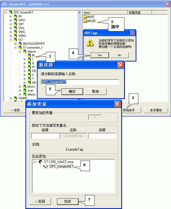

4. 建立新连接并添加所需变量
在变量列表中选择所需要的变量,点“添加条目”按钮添加所需变量,此时会自动要求你建立一个新连接,并将变量添加到这个连接中,如图4所示。
图4.添加变量并建立连接new connection,connection name,select connection

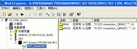

成功添加完变量后,WinCC中变量显示,如图5所示。完成以上所有配置,就可以在WinCC里监控这些变量了。
图5.从OPC Scout中成功添加变量item setup
