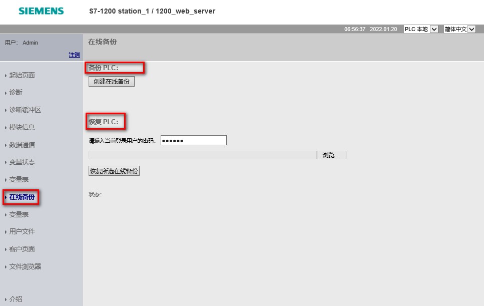

在线备份页面可以为在线 PLC 创建项目备份,或者恢复之前创建的 PLC 备份,如图 1 所示。
注意:
图 1.在线备份
创建或恢复备份之前,需要将 PLC 置于停止模式并停止与 PLC 之间的全部通信(例如,HMI 访问)。如果 CPU 未处于停止模式,则备份和恢复功能会在继续执行之前提示 CPU 处于停止模式,如图 2 、图 3 所示。
注意:
如果现场不允许停机,请不要使用该功能!
图 2.备份时需要停止 CPU
图 3.恢复时需要停止 CPU

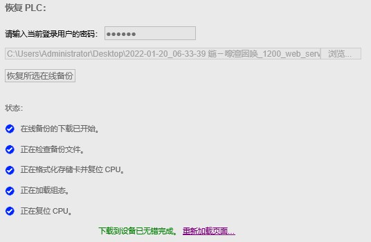

在执行恢复备份项目时,会有恢复的状态提示,如图 4 所示。
在执行加载组态前,需要重新输入用户名和密码进行用户登录,如图 5 所示。
图 4.恢复备份项目状态提示
图 5.恢复备份中用户重新登录
